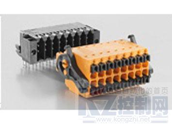

    针对现代应用而设计定制化装置联接件时,在装置小型化和不断增强装置功能之间达到完美平衡日益重要。魏德米勒新型间距为3.50mm的双排OMNIMATE B2CF信号接插件具有体积紧凑、功能强大等特点,并成为了新一代节省安装空间的典型代表。
    魏德米勒OMNIMATE信号接插件不仅实现了在紧凑空间里的功能增强,而且其操作也十分容易。魏德米勒的PUSH IN直插式接线方式也使得联接信号线更为方便。该系列接插件还具有很多实用的特点,如无需工具就可对锁和解锁,插座S2C-SMT具有手指安全保护,以及易读标记号便于清晰地识别每个接点。

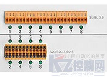

    1. 组装密度2.0
    现在的装置为了适用于更多应用,设计尺寸更小,同时具有更高的技术性能。它们在很小的表面积上采用了更多的接线点,且接线截面很大。

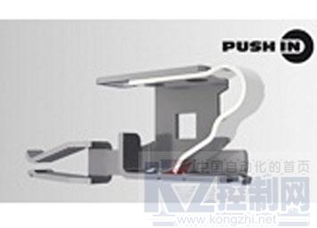

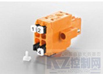

    2. 坚固的直插式触点
    优化的不锈钢弹片和特殊形状的接触插套确保了一个安全、持久的联接。
    3. 接线截面积大
    当使用管状裸端头时,接线横截面积可达1.5mm²。当使用带预绝缘管状端头时,接线横截面积可达1.0mm²。
    4. 使用安全
    该接插件使用非常安全,且具有很多诱人的特点,如快速接线,无需工具进行对锁、解锁,且设计保证手指安全。
    5. 清晰的正面标记
    因为每个接点都可加装清晰可辨的标记号,以及它独特的标识安装位置,使得接点易于识别。

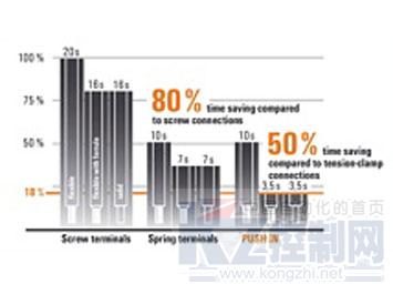

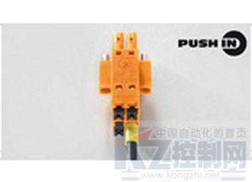

    直插
    PUSH IN直插:接线快速、无需工具、直观的联接构造,适用于已经加工好的导线。

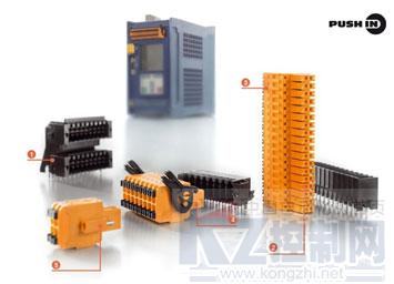

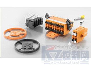

    经久耐用的附件
    配套的附件,包括标记号、插座光导、线夹和防错插销等,都提升了操作的安全性,并使你的产品设计更专业。
