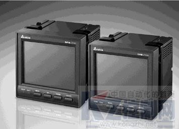

图:DPM-C530A多功能电力监测仪表外观
    该款多功能电力监测仪表最高支持31阶谐波、总谐波成分、电流电压不平衡度等电力品质参数量测;而内置的8Mbytes储存空间最多可记录500笔事件记录,最高可记录高达2个月的电力、电能量测数据,方便用户分析历史状态,并且可依据内建29种报警事件前端即时LED灯闪烁预警,后端警示信息通知、时间标记的警告事件记录。而内建的2组独立时间区间实功、虚功电能统计暂存器,可搭配DI输入或通信控制,统计某设定时间区间内实功电能的数值。此外,利用Modbus或者工业以太网,通过DPMSoft软件系统轻松完成电表的设定以及资料收集,让管理及分析更加容易。
    DPM-C530A的电流/电压测量精度达±0.2%,功率、电能、功率因数及测量精度为±0.5%,谐波含有率测量精度为±1%。该电表最大功耗为4.6W,可在-20℃~+70℃的环境中运行,存储温度范围为-30℃~+80℃,符合IEC 61000电磁兼容标准,辐射干扰及传导干扰达到EN 55011A级,安全性符合欧洲CE,IEC61010标准,前面板为IP52级防护,提供多种接线方式,接线灵活,界面简洁,使用方便。
    DPM-C530A尺寸仅为96*96*95.4mm,小巧精致,两侧有弹性固定架,不需工具螺丝固定,拆装便利,能够满足不同领域电量测量的需求,可广泛应用于工厂自动化,能源管理系统,中低压配电盘,建筑自动化等行业。
