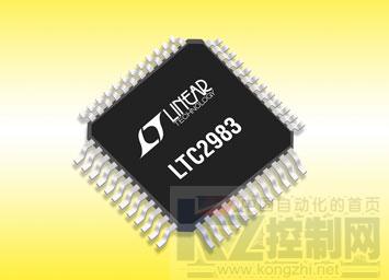

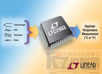

    加利福尼亚州米尔皮塔斯 (MILPITAS, CA) – 2014 年 11 月 24 日 – 凌力尔特公司 (Linear Technology Corporation) 推出高性能数字温度测量 IC LTC2983,该器件以 0.1°C 的准确度和 0.001ºC 的分辨率直接实现 RTD、热电偶、热敏电阻器和外部二极管的数字化。高性能模拟前端整合了低噪声、低漂移缓冲 ADC 和每个传感器所有必需的激励及控制电路。测量是在数字引擎控制的情况下进行,结合每个要求的所有算法和线性化功能。LTC2983提供了一个可与几乎任何传感器相连的多路复用型高精度接口。其可利用热电偶进行绝对微伏级信号的精确测量以及从 RTD 和热敏电阻实施比例式电阻测量,对测量结果进行线性化处理并以 ºC 或 ºF 为单位输出结果。可提供多达 20 个模拟输入,并能够以摄氏度或华氏度为单位输出数字化的测量结果。SPI 接口可与几乎所有的数字系统配合工作,而一个具有下拉菜单的综合型软件支持系统则实现了 LTC2983 的简易定制。
    简单但功能丰富的 LTC2983 可连接多种温度传感器,包括 B、E、J、K、N、S、R、T 型热电偶,两线、三线或四线 RTD,2.25 k? 至 30 k? 热敏电阻以及温度检测二极管。LTC2983 无需放大器、负电源或电平移位电路,就可与以地为基准的传感器工作。该器件用三个采用内部 10ppm/ºC 基准的高准确度 24 位ΔΣ ADC 同时对多个信号进行数字化处理。可用任何类型的外部传感器进行自动热电偶冷结点补偿。芯片包括了适用于所有常见类型传感器的线性化算法。定制传感器可利用编程到芯片中的定制系数实现线性化。两个可编程激励电流源具备电流反向和确定电流范围的功能,以提高准确度和降低噪声。为了确保准确的电阻测量,电流反向功能消除了电阻传感器中的热电偶效应。传感器特定的故障检测可提示用户发生了短路、开路、过热、温度过低和超出了 ADC 范围。
    LTC2983 可提供商用和工业温度版本,分别支持 0ºC 至 70ºC 和 –40ºC 至 85ºC 的工作温度范围。LTC2983 采用符合 RoHS 要求的 7mm x 7mm LQFP-48 封装。千片批购价为每片 19.49 美元。如需更多信息,请登录 www.linear.com.cn/product/LTC2983。
    照片说明:完整的 20 通道数字温度测量 SoC
