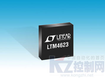

    加利福尼亚州米尔皮塔斯 (MILPITAS, CA) – 2014 年 12 月 1 日 – 凌力尔特公司 (Linear Technology Corporation) 推出 3A 微型模块 (µModule®) 降压型稳压器 LTM4623,该器件采用超薄 1.8mm 扁平 LGA 封装,占板面积仅为 6.25mm x 6.25mm。加上焊膏后,该封装高度低于 2mm,可满足很多 PCIe (高速外设组件互连)、面向嵌入式计算系统 AdvancedTCA 载波卡的 Advanced Mezzanine Card (AMC) 等的高度限制。占板面积小和高度扁平能使 LTM4623 安装到 PCB 的背面,为内存及 FPGA 等组件腾出了顶面空间。LTM4623 在 4V 至 20V 的输入电源电压范围内工作,在 0.6V 至 5.5V 范围内以 1.5% 最大总 DC 输出电压误差调节输出电压。应用实例包括超密集数据存储系统、网关控制器和 40Gbps 至 100Gbps 网络设备。
超薄 3A 微型模块稳压器
    LTM4623 解决方案可容纳在0.5cm2 的双面 PCB 或 <1cm2 的单面 PCB 上。该电路仅需要一个输入电容器和一个输出电容器、一个电阻以设罝 VOUT、以及一个小型电容器用于 VOUT 跟踪和软启动。通过辅助 5V 偏置,LTM4623 以低至 2.375V 的输入电源工作。将 12VIN 转换到 1.5VOUT 和 3.3VOUT (在 3A) 的工作效率分别为 80% 和 88%。12VIN 至 1.5VOUT 的功率损耗为 1.1W,仅导致结温上升 24°C。LTM4623 的额定工作温度为 –40°C 至 125°C。千片批购价为每片 6.05 美元。如需更多信息,请登录 www.linear.com.cn/product/LTM4623。
