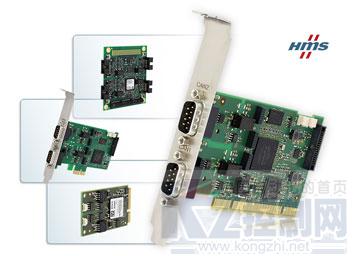

    HMS为PCI总线推出两种新的CAN卡——CAN-IB300/PCI和CAN-IB400/PCI,它们拥有四个CAN接口和广泛的驱动程度及工具套件支持进行模块化扩展。IXXAT CAN-IB系列非常灵活,拥有广泛的用途,无论是工业还是汽车应用。它允许用户将计算机连接到CAN系统中,以控制应用并快速简便地进行分析、配置和故障排除。新的PCI卡扩展了包括PCIe、PCIe-Mini和PCIe-104卡在内的CAN-IB系列。
    由于其模块化设计,新的CAN-IB接口可用于各种各样的应用。除了拥有四个CAN高速通道外,它还支持CAN低速标准。此外,该接口可以配备四个LIN 或K线接口,还能根据客户的需求配备特定的接口。这种灵活性源于经过验证和测试的PCIe卡概念——由背板式扩展和扩展卡组成。
    这两种卡分为标准和窄卡模式,还拥有电流解耦选项。
    尽管CAN-IB300/PCI是一种经济型被动卡,但主动的CAN-IB400/PCI拥有一个强大的32位微控制器系统,可智能处理和主动过滤卡上发送和接收到的消息。此功能对数据预处理要求高的应用特别方便。
    所有的CAN-IB卡不仅能得到IXXAT Windows驱动程序包(VCI)还能得到实时驱动程序包(针对Linux、RTX、Intime、QNX及VxWorks操作系统的ECI)的支持。同样,IXXAT的API CANopen和SAE J1939也支持该接口。对于CAN和CAN-FD网络分析,HMS可通过IXXAT canAnalyser提供强大的基于Windows的分析工具。
