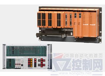

    横河电机集团宣布将于12月26日发布ProSafe®-RS R3.02.20。
    该功能强化版ProSafe-RS安全仪表系统(SIS)改善了与ProSafe-SLS SIS的连接性,使CENTUM® VP综合生产控制系统的操作员能够在屏幕上同时监视两类系统的状态。另外,R3.02.20强化了对广泛使用的开放通信协议的支持,改善了与其他公司SCADA*1软件的连接性。
    开发背景
    在石油、天然气、石化、钢铁、其他能源及基本材料行业中,工厂安全正越来越受关注。因此,对SIS的需求正日益增加。它通过检测异常状况,采取紧急工厂停车等行动,有助于预防事故发生。 横河电机提供两种不同的SIS,分别为可编程ProSafe-RS和固态型*2 ProSafe®-SLS,客户可根据设备的要求选择使用哪种设备。对于两种SIS系统都使用的客户,需要能够综合监视两种系统的解决方案。
    功能强化概述
    1.综合监视系统
    通过在ProSafe-RS SIS上添加ProSafe-SLS的信息收集功能,操作员现在可以从CENTUM VP窗口监视ProSafe-SLS SIS的状态。工厂任何地方出现问题时,两类SIS上的事件顺序(SOE)数据都将显示在操作员终端的一体化屏幕上。操作员及维护工程师可使用该数据快速识别并分析问题原因。
    2.通信协议支持上游应用
    在油田、气田和管道应用中,性价比、节约空间是主要的考虑因素。为了满足这些需求,ProSafe-RS同时具有安全和过程控制功能。这些场所的SCADA系统通常采用分布式网络协议3 (DNP3)进行窄带无线和卫星上行通信,因为网络通信中断时,该开放协议支持数据的暂时存储。ProSafe-RS R3.02.20控制器支持DNP3,使客户能够在继续使用现有SCADA基础设施的同时,可以很容易地替换和扩展现场的系统。这样既节省时间,又降低成本。
