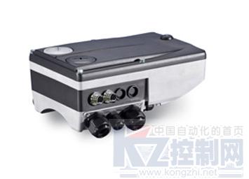

变频器 8400 motec
    驱动可以如此简单
    分布式变频器: 可直接安装至电机或墙上
    功率范围: 0.37至7.5kW (1.3 至 16.5 A)
    尤其适用于: 移动 和 输送驱动,用于 场内物流;风机和泵驱动。
    优点:
    连接: 启动/停止, 模拟量输入, 可自由编程的数字量输入和输出 (5/1)
    通讯: AS-Interface, CANopen, EtherCAT, PROFIBUS, PROFINET
    采用插件技术(插头和驱动器),易于调试
    模块化设计,包含驱动单元、通讯单元和布线器
    大诊断LED显示屏,即使一定距离也清晰可见
    "VFC eco" 节能功能
    STO 安全功能
    防护等级高达IP66
