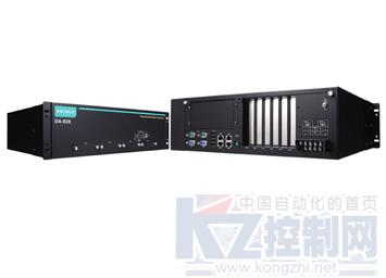

Moxa推出第一台PRP/HSR电力专用计算机
    Moxa正式发布一款DA-820系列四核i7高性能电力专用计算机。DA-820机架式电力专用计算机是Moxa第一台PRP/HSR专用管理服务器,提供冗余高效的可视化PRP/HSR网络管理。
    多功能变电站专用计算机
    DA-820是基于Intel x86处理器的嵌入式计算机,配备lntel Quard core i7-3612QE CPU和QM77芯片,提供2个VGA接口,1个USB端口,4个千兆以太网口和2个RS-232/422/485串口。此外,DA-820还配备了4个SATA磁盘接口,支持RAID0/1/5/10功能。DA-820专为那些需要精确时间同步,并符合IEC 61850-3标准的变电站应用而设计的。灵活的设计使得DA-820非常适合本地SCADA系统、环境监测、视频监控、协议转换和PRP/HSR冗余等各类应用。此外,网络安全(cybersecurity)功能使得DA-820成为安全网络通信应用的理想解决方案。
