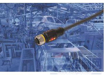

带LED灯的直头针座插件
    图尔克是首个提供三个LED灯的直头针座插件的生产商
    图尔克在其接插件产品家族里增添了直头M12针座LED灯插件。
    而此前市场上只有弯头LED灯插件,所以说图尔克是第一个填补了市场空白。插件LED灯的指示对于现场直接故障检测来说经常是不可或缺的。
    使用直头LED灯针座插件,对于传感器在现场的开关状态就变得一目了然—而无需顾及传感器的安装位置。在汽车行业的应用需要频繁使用针座插件,通过其LED灯的指示知道实际的开关状态。然而经常受限的安装条件,总是仅仅允许直头插件使用。
    5针公头插件提供三个LED灯。绿色LED指示电源,黄灯指示其中第一个信号通道(4针脚)。第三个LED灯指示第二个信号通道(2针脚),或为红灯,或为白灯。图尔克提供单端标准2米、5米、10米电缆插件同时也有双端0.3米、0.6米和1.2米电缆插件。其他电缆长度根据需求可以定制。
