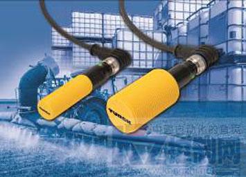

可示教电容式传感器
    图尔克BCT系列传感器具有可示教按钮以及本体尾部的LED灯提供最大限度的用户便利性。
BCT M18和M30圆柱形产品可以使用示教按钮或电缆进行简单操作
    米尔海姆 2014年10月21日--在年度SPS IPC展览会上,图尔克展示了新一代电容式传感器,BCT系列,主要用于液位检测。用户可以使用示教按钮对被检测介质进行示教,而不是像以前那样采用电位器调节,BCT可自动定义开关点,因此对于容器挂壁的附着物或者传感器外壳的沾污都不会引起误动作,还可以避免对于介电常数较低的检测介质产生的设置错误。
    图尔克BCT系列对于M18和M30圆柱形产品提供了标准的常开/常闭点。这不仅确保客户可以有效的降低备货量,而且仅采用一个型号就可以实现容器的填充不足或溢流监测。输出信号可以通过按钮进行设置,所有型号都具备PNP或NPN输出形式。
    对于保护报警点设置防止意外更改,或者传感器安装之后不满足检测要求,都可以通过示教适配器按钮模式进行不同输出状态的示教。
