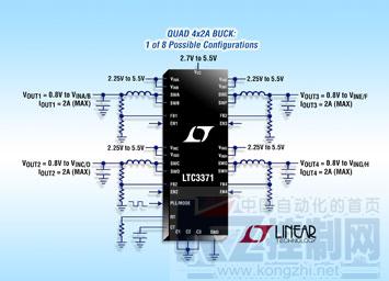

    加利福尼亚州米尔皮塔斯 (MILPITAS, CA) – 2015 年 1 月 8 日 – 凌力尔特公司 (Linear Technology Corporation) 推出高度集成的通用型电源管理解决方案 LTC3371,以用于需要多个低压电源的系统。该器件具有四个同步降压型转换器,各由独立的 2.25V 至 5.5V 输入供电,而且均可通过配置以共享 8 个可用 1A 功率级中的最多 4 个。利用 8 种独特的输出电流配置,LTC3371 提供了实质的灵活性以及容易重复使用于不同应用中。该器件是多种多通道工业、汽车、通信和分布式电源系统的理想选择。
    LTC3371 的降压功率级可简单地通过组合其各自的 VIN 和 SW 引脚并在 C1~C3 引脚上设置期望的配置以实现并联连接。在单个通道上最多可以组合四个相邻的功率级,从而产生 8 种独特的输出配置 (从四路 2A 降压到双路 4A 降压)。单个电感器可用于每个降压型稳压器,而且任何未使用的功率级都可以添加至高功率通道之一以改善总体效率。
    LTC3371 具备精准的使能引脚门限、独立上电复位输出、看门狗定时器和芯片温度监视器,提供了灵活可靠的上电排序和系统监视。所有开关稳压器都是内部补偿的,仅需外部反馈电阻器设定输出电压。降压型稳压器的公共开关频率可用一个外部电阻器设定,也可同步至一个外部振荡器或设定为默认的内部 2MHz 时钟。这些开关稳压器可以设定为突发模式 (Burst Mode®) 工作,以在轻负载时提供高效率;又或者设定在强制连续 PWM 模式工作,以在轻负载时实现最低噪声。降压型转换器以 90° 步进进行调相以降低噪声和输入纹波,并且具有正向和反向电流限制、用于限制启动期间浪涌电流的软起动、以及短路保护功能。
    LTC3371 采用耐热增强型 38 引脚封装,包括了扁平 5mm x 7mm QFN 和 TSSOP 封装,并有现货供应。E 级和 I 级版本规定在 –40°C 至 125°C 的工作结温范围内工作,H 级版本的工作结温范围为 –40°C 至 150°C。E 级版本的千片批购价为每片 4.15 美元。如需更多信息,请登录 www.linear.com.cn/product/LTC3371。
照片说明:可配置的 4 通道 8A 降压型 DC/DC 转换器
