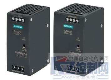

西门子发布Simatic PM207工业电源
    •为Simatic S7-200 SMART PLC以及精彩系列触摸屏等小型自动化系统量身定制
    •具有宽范围的交直流输入,优异的电磁兼容能力
    •专注于中小型自动化市场,有效提升用户设备的供电可靠性

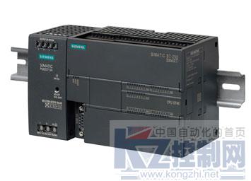

    西门子于近日发布全新 Simatic PM207 工业电源,专为可编程控制系统Simatic S7-200 SMART PLC、精彩系列触摸屏(SMART LINE)等小型自动化系统量身定制,可提供安全可靠的直流供电解决方案。该电源拥有与 SMART PLC 完美匹配的外观设计,灵活的安装方式(可标准 DIN 导轨安装或墙壁安装),成为 Simatic S7-200 SMART PLC 控制系统最佳供电拍档。
    Simatic PM207 工业电源为客户提供 3A 和 5A 两种型号选择,其具备优异的电磁兼容能力,极低的纹波参数,可为 PLC 提供高品质供电;额外的过压保护电路设计,匹配 PLC 工作电压上限 28.8VDC,可为 PLC 提供双重保护;宽范围的工作温度和金属外壳设计,更可适应恶劣的工业现场环境。
    Simatic PM207 的面市,可以满足不断增长的中国 OEM(原始设备制造商)市场需求,并为客户提供经济、可靠的电源产品。该产品以其优异的电气性能,极高的性价比,将大幅提高用户设备的供电可靠性,提升客户整体品牌价值,真正有效地增强客户市场竞争力。Simatic PM207 的发布将给包含人机界面、变频器、伺服和小型 PLC 等在内的西门子 Simatic SMART 家族带来优质的供电保证,并将最终帮助客户提升生产力和生产效率。
