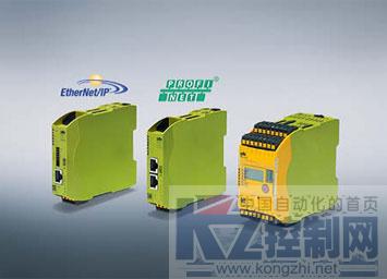

可配置控制系统PNOZmulti 2:新的以太网模块
    可配置控制系统PNOZmulti 2具有两款通讯模块可连接以太网系统。通过这些模块,基础单元可连接至PROFINET或Ethernet/IP网络中。作为开放的可配置系统,PNOZmulti 2可灵活应用于各个行业,与各种主控系统协调工作。
    PNOZmulti 2非常容易读取诊断数据,以及通过虚拟输入/输出实现非安全相关功能。快速地诊断以及控制信息的获取,大大缩短停机时间,保障了生产效率。一个整合 的以太网开关提供无冲突数据交换,并且使得多个通讯“伙伴”可同时使用这个接口。
    虚拟输入输出可通过软件工具PNOZmulti Configurator设置。无需繁复接线。
    可配置控制系统PNOZmulti 2可单独使用基础单元,也可扩展模块使用。

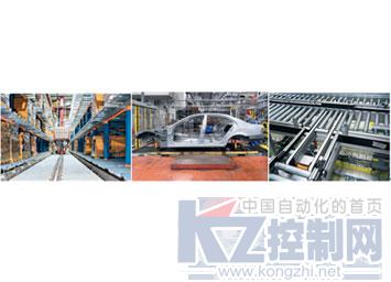

    PNOZmulti 2对于工厂中独立的操作单元尤为适用,适合的行业也较为广泛,在机床、橡塑机械、包装机械、汽车等领域均可作为优质的安全解决方案。
