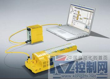

    皮尔磁的PSS 4000自动化系统便于创建覆盖同等范围的自动化和安全性相关任务的自动化解决方案,同时仍然具备易操作性。PSS 4000的核心理念是将标准自动化与安全性相融合。将程序分布到不同控制系统时通常会增加复杂性,而使用PSS 4000可避免受到这种困扰并获得分散控制结构的优势。简化操作的同时加强了模块化和可重用性。
    统一分配控制功能
    传统自动化使用独立、集中控制系统监控工厂或机器并处理所有信号,而PSS 4000可统一分配控制功能。流程或控制数据、故障安全数据和诊断信息可通过安全、实时以太网协议SafetyNET p 实现交换与同步。因此,在处理各程序段时控制功能没有什么区别。与集中控制系统不同,在一个集中式项目中用户可以实时分配一个用户程序。可通过PAS4000软件工具的集中化项目来配置、编程和诊断所有网络用户,实现整个项目的简单化且规范化。
    具体来说,PSS 4000自动化系统包含软硬件构件,如实时以太网SafetyNET p和针对不同领域的各种程控编辑器以及它们的面向应用的功能块。
