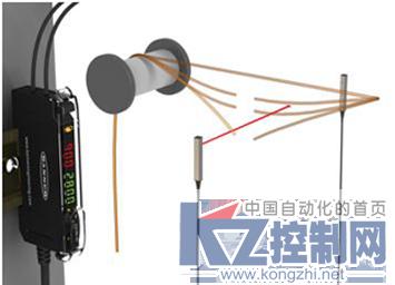

    应用场合:

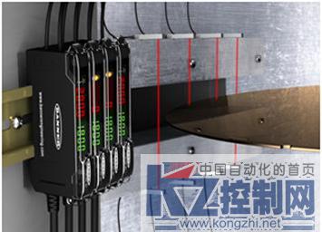

    晶片位置检测

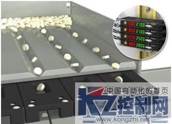

    药片计数检测

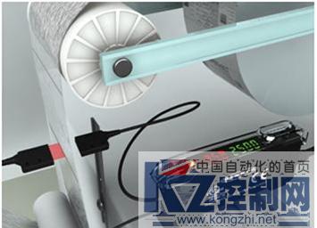

    断线检测
