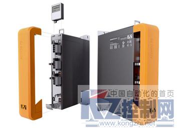

    ACOPOS P3的推出,使贝加莱在运动控制方面再一次引领了新标准。该系列产品包括单轴/两轴/三轴驱动器,功率覆盖范围0.6-24KW,电流范围1.2-48安。其中三轴ACOPOS P3驱动器的外形尺寸设计得更为紧凑,比第一代产品节省了69%的安装空间。三轴驱动器的功率密度为4A/LITER,是目前市场上最高效的一款伺服驱动器。对整个控制器来说,该款驱动器具有更短的扫描周期,三环调节周期为50us,处于世界领先水平,既高度契合了系统的动态性能,又具有前所未有的精度。
贝加莱ACOPOS P3
    产品特点和技术性能
    更小的尺寸。与传统单轴伺服器(如贝加莱ACOPOS 1045)相比,ACOPOS P3驱动器的外形尺寸更为紧凑,采用ACOPOS P3三轴伺服器可以节约69%的安装空间;
    更短的扫描周期。三环调节周期50µs,兼具高速和高精度,居世界前列;
    更安全。多安全功能保证:具有SLS(安全限定速度) 、SLP(安全限定位置)、 STO(安全转矩输出)等14项safety功能,满足SIL 3、PL e、Cat 4标准,可以缩短设备的停/开机时间;
    高度兼容性。不仅针对B&R产品,更面对全球市场,支持多种接地方式:TN,、TT、 IT和 TN-S,满足EN 55011、CISPR 11和EN 61800-3制造标准;
    模块化。结合贝加莱产品,模块化搭建,标准化接口,极大简化机器设计,满足客户多样化配置需求,告别传统控制机柜的臃肿,机器结构轻量化,提高生产力,降低能耗;
    更多的功能。无编码器定位、机械弹性补偿、变惯量补偿、多线圈电机控制等功能。
