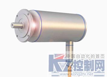

    贝加莱生产的不锈钢电机严格满足食品级卫生设计的标准,如今采用新的特殊接头更是如虎添翼,使其安装使用变得更加简单方便。新接头同样严格遵照食品级卫生标准,同时防护等级达到了IP69K。
    采用新的连接技术后,电机的安装和维护变得更容易、更方便。现场装机可以在没有电机的情况下先行进行布线;遇到电缆损坏,无需打开电机即可轻松更换。
    新接头采用100%不锈钢材料,符合食品级卫生设计标准,防护等级达到了IP69K,满足EHEDG、3A和FDA卫生标准,耐热可达150℃。接头外套采用无缝光滑设计,降低了藏污纳垢的风险,使清洗变得更加简单,安全,有效。
    采用新的特殊接头的贝加莱不锈钢电机可应用于食品包装和加工设备以及制药机械和制药生产线。
