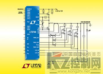

    加利福尼亚州米尔皮塔斯 (MILPITAS, CA) – 2015 年 3 月 26 日 – 凌力尔特公司 (Linear Technology Corporation) 推出同步降压型 DC/DC 转换器 LT3744,该器件专为提供恒定电流以驱动大电流 LED 而设计。LT3744 的 3.3V 至 36V 输入电压范围使其非常适用于多种应用,包括工业、DLP 投影和建筑照明。LT3744 采用两个外部开关 MOSFET,从标称的 12V 输入提供高达 20A (80W 功率) 的连续 LED 电流率。在脉冲 LED 应用中,它可以从 12V 输入提供高达 40A 的 LED 电流或 160W 功率。高达 95% 的效率使之无需任何外部散热措施。
    LT3744 的峰值电流模式控制器可在 VEE 至 VIN 的宽输出电压范围内保持 ±3% 的 LED 电流调整率。通过允许 VEE 浮动至负电压,该器件可通过一个简单的单降压输出级由单个锂离子电池来驱动多个串联 LED。此外,这还实现了一种独特的负输出降压拓扑,此拓扑允许把单个共阳极散热器用于 RGB LED。频率调节引脚使用户能够在 100kHz 至 1MHz 的范围对频率进行编程,在优化效率的同时也尽量减少了外部器件的尺寸。LT3744 采用 5mm x 6mm QFN 封装,可提供非常紧凑的 80W LED 驱动器解决方案。
    LT3744 具有 PWM 和 CTRL 调光,可为 4 种 LED 电流级提供 3000:1 的调光能力,从而使其非常适用于诸如 DLP 投影机中所需的色彩混合应用。类似地,LT3744 的独特拓扑使其能够在小于 2µs 的时间里完成两个稳定 LED 电流之间的切换,从而可在 RGB 应用中实现更加准确的色彩混合。该器件保持了 ±3% 的 LED 电流准确度,以提供最准确的 LED 发光亮度。其他特点包括输出电压调节以及开路 LED 和短路 LED 保护、漏极开路输出故障标记、频率同步和热停机功能。
    LT3744 采用 36 引脚 5mm x 6mm QFN 封装,有两种温度级版本,其中扩展及工业级版本在 –40°C 到 125°C 結温范围内工作。千片批购价为每片 4.55 美元。所有器件皆有现货供应。如需了解更多信息,请登录 www.linear.com.cn/product/LT3744。
