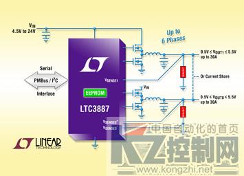

    加利福尼亚州米尔皮塔斯 (MILPITAS, CA) – 2015 年 3 月 30 日 – 凌力尔特公司 (Linear Technology Corporation) 推出一款双通道输出同步降压型 DC/DC 控制器 LTC3887,该器件具有基于 I2C 的 PMBus 接口以实现数字电源系统管理。LTC3887 不同于先前发布的 LTC3880,其拥有增强的特性集,包括较快的 70ms 上电时间、较高的输出电压能力和一种可为一个参数提供 8ms 更新速率的快速 ADC 模式。此外,LTC3887 和 LTC3880 还具有共同的电路板组件封装。LTC3887 把同类最佳的模拟开关稳压器性能与精准的混合信号数据转换组合起来,以实现无可比拟的电源系统设计和管理简易性,这款器件得到了具有易用型图形用户界面 (GUI) 的 LTPowerPlayTM 软件开发系统的支持。
    LTC3887 为关键型负载点转换器功能的实时控制和监视实现了数字编程和回读。可编程控制参数包括输出电压、裕度调节和电流限值、输入和输出监控限值、上电排序和跟踪、开关频率、以及识别和可追溯性数据。片内高精度数据转换器和 EEPROM 提供了稳压器配置设定和遥测变量的捕获和非易失性存储,包括输入和输出电压及电流、占空比、温度和故障记录。
    LTC3887 能够调节两个独立的输出或针对两相单通道输出进行配置。可交错和并联高达 6 相以在多个 IC 之间实现准确的均流,从而最大限度地降低大电流和 / 或多输出应用的输入和输出滤波要求。一个集成型放大器提供了真正的差分远端输出电压采样,可实现高准确度调节,这与电路板 IR 电压降无关。其应用包括电信、数据通信、计算和存储器市场上的大电流 ASIC、FPGA 和处理器电源。
    LTC3887 的配置可以采用凌力尔特的 LTpowerPlay GUI 开发软件通过该器件的 I2C 串行接口容易地保存到内部 EEPROM 中。利用片内存储的配置,控制器能够执行自主型上电而无需劳烦主处理器。可由外部电阻分压器针对输出电压、开关频率、相位和器件地址可选择性地配置默认的设定值。可在固件轻松地校准和配置多款设计,以针对众多的应用来优化单个硬件设计。当修改电源参数时转换器环路增益不变,因此补偿对于多种配置保持了优化。
    LTC3887 具有大电流集成型栅极驱动器,以采用范围为 4.5V 至 24V 的输入电压来驱动全 N 沟道功率 MOSFET,而且它能够产生准确度为 ±0.50% 的0.5V~5.5V 输出电压和在整个工作温度范围内高达每相 30A 的输出电流。通过检测输出电感器 (DCR) 两端的电压降来检测电流可实现最高的效率,或者,也可以选择使用一个外部检测电阻器。可编程 DCR 温度补偿抵消了铜电感器的温度系数,以在宽广的温度范围内保持准确和恒定的电流限值。
    该器件的最小导通时间仅为 90ns,从而使得 LTC3887 非常适合紧凑型高频 / 高降压比应用。跨多颗芯片的准确定时和基于事件的排序可实现复杂和多电压轨系统之上电和断电的优化。其他特点包括具逐周期电流限制的恒定频率电流模式控制、可调软起动、一个可同步的开关频率、以及用于指示器件状态和从故障实现自主型恢复的可编程 GPIO 引脚。
