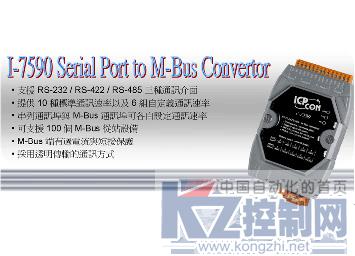

泓格科技发布新产品—— I-7590 M-Bus串口转换器
  • 企业:泓格科技     领域:运动控制与伺服系统     行业:电子制造
  • 点击数:3831     发布时间:2015-04-02 09:59:00
    M-Bus是针对远程读表,由欧洲所开发出来的一种标准协议,它可以适用于大多数的消费型仪表 (例如:水表、电表、热表、瓦斯表等)以及各种传感器与致动器。
    I-7590是特别为M-Bus从站设备所设计的转换器,它提供RS-232、RS-422和RS-485这三种通讯接口,在硬件设计上,I-7590有提供两个旋钮可以分别设定串行端口与M-Bus端口的通讯速率,可以让主机端无须受限于M-Bus的通信设置,而通讯部分则采用透明传输的设计,这样主机端与从站设备通讯上就没有协议转换的问题,无论是想在目前的RS-485网络上新增M-Bus设备,或不想更动现有主机端的软件与设定,透过I-7590就可以很容易达到这些需求。
    规格与特性:
    •M-Bus通讯端口:1
    •串行通讯端口:1 (RS-232 / RS-422 / RS-485)
    •串行通讯速率和M-Bus通讯速率可以分开设定
    •提供10种默认的通讯速率以及 6 组可自定义的通讯速率
    •可支持100个M-Bus从站设备
    •采用透明传输的通讯方式
    •内建看门狗机制
    •可由RS-232通讯端口更新固件
    •M-Bus端有过电流与短接保护
    •M-Bus端有3750 Vrms光耦合隔离
    •±4 kV class B的静电保护
    •电源端反接保护
    •提供PWR、MTX、MRX三个LED指示灯
    •电源需求:+10 VDC ~ +30 VDC.
    •操作温度:-25℃ ~ 75℃.
    •储存温度:-30℃ ~ 80℃.
    •湿度:10 ~ 90% 相对湿度,无结露
    •机构尺寸:72mm x 122mm x 33mm (宽 x 长 x 高)

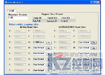

    工具软件
    M-Bus工具软件提供用户可以简单的设定M-Bus通讯端口和串行通讯端口的自定义通讯速率。
    支持的数据格式:
    •数据位:5、6 、7、8位
    •同位位:无、奇、偶、屏蔽、空白
    •停止位:1、2位
