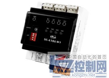

    1通道AC数字输入, 4通道继电器输出, 1通道温度传感器, 支持DCON与Modbus RTU多功能智能控制器
    SC-4104-W1是一款可以轻易上手的多功能智能控制器,可运用于小型送风机(FCU)控制系统、小型灯控系统,一般人皆可轻易安装使用,同时也不需要软件即可控制继电器输出。
    SC-4104-W1具备一通道的AC开关输入、一通道温度传感器、一通道Form C继电器输出及三通道Form A继电器输出,可藉由AC开关输入来控制继电器之输出状态,共有7种的输出状态控制方式可供用户选择,每个继电器可接消耗功率达100瓦特的设备。若需要以通讯作控制时,也可直接在硬件上设定站址,使用DCON或Modbus RTU通讯协议来做输出控制以及温度监控等应用。
    在隔离保护方面,SC-4104-W1具有全面性的 ±4 kV 静电保护,而AC开关部分则有5000 Vrms的光隔离保护,外壳则采用防火材质制造,高保护的设计让使用者更安心。

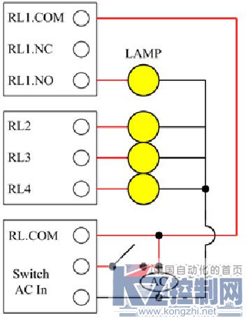

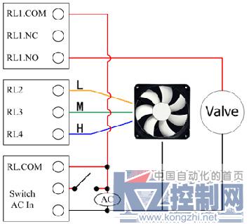

    应用:
三段速小型风扇与冷水阀控制
四段式电灯控制系统
