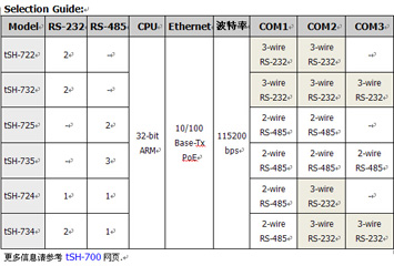

    泓格推出一系列tGW-700/tDS-700精简型模块后,受到热烈回响,因此继续以研发、创新的精神,来扩展模块新功能以满足用户的各项应用需求。tSH-700是精简型串行端口分享器,具有 "波特率 转换功能"、"Modbus RTU/ASCII 转换功能" 及 "二个主站设备共同存取单一从站设备功能"。还内建有 web server 提供了直觉式的网页管理界面,让使用者轻松且快速的设置参数,不需记忆指令。
    波特率 转换功能: 此功能允许单一的主站设备与从站设备使用不同波特率及Data Format来做通讯。在 Raw Data 模式下,适用于多数不需转换查询-响应的协议(半双工),例如,DCON。当 Data Size 是小于每个串行端口内建的512 bytes buffer 大小时,也可执行全双工通信。
    Modbus RTU/ASCII转换功能: 此功能允许单一的Modbus RTU/ASCII 主站设备与单一的Modbus RTU/ASCII 从站设备使用不同协议、不同波特率及不同Data Format来做通讯。
    二个主站 设备存取 从站设备功能: 此功能允许二个 主站 设备连接到不同串行端口来存取从站 设备。Modbus 模式可以用来转换Modbus RTU/ASCII 协议,而Raw Data模式可以用于DCON 或其它查询-响应协议。然而不同波特率 及不同Data Format 也可以用于不同的串行端口。若当二个主站设备所请求的讯息相同时,内建Cache功能将会除去重复的请求信息来减少从站设备的串行端口通讯负担。
    二个 主站设备存取从站 设备 – 在Raw Data 模式下 波特率 转换功能。
    二个 主站设备存取从站 设备 - 协议及波特率转换功能。
    功能:
    •支持 波特率转换功能
    •支持 Modbus RTU/ASCII 转换功能
    •支持 二个主站设备存取 从站设备功能
    •Raw Data模式适用大多数的查询-响应协议
    •提供精简网页服务器来配置组态设定 (HTTP)
    •双电源输入: PoE (IEEE 802.3af, Class 1)及DC插孔输入
    •RS-485方向自动控制
    •体积精简与低功率消耗
    •eSearch Utility支持 Windows 2000/XP/2003/2008/Vista/7及 Windows 8 操作系统 (32-/64-bit)
    •符合 RoHS环保规范
