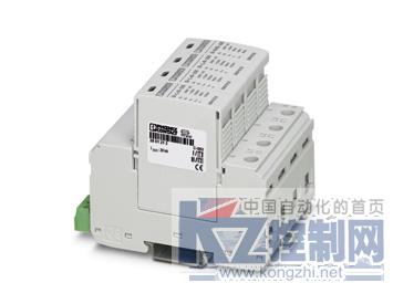

菲尼克斯电气S系列电涌保护器
    S系列产品为建筑行业量身定制:在总配电箱中安装冲击电流(10/350us)为12.5kA的SI产品,在分配电柜中,可以选择通流能力为80kA或40kA的S80或S40的产品,对于终端用电设备,S20产品可以提供更加精细的保护。此外,菲尼克斯电气更为民用住宅提供了插线板式的电涌保护器产品CBT-GOALIE/3M,可以同时为6台用电设备提供良好的电涌防护。
    S系列产品秉承了菲尼克斯电涌保护器一贯的优良传统,支持在线热插拔、提供窗口告警指示、远程遥信触点可选择、高质量接线端子等等,同时,为了配合建筑行业的特点,全系列产品采用白色外壳,简洁美观,以及采用激光打印标签,不易磨损。
