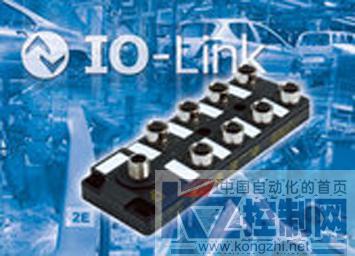

    在今年的汉诺威展会上Turck将会推出一款新的具有16个通用型通道I/O分线盒,型号为TBIL-M1-16DXP。它的每个端口可以根据需要进行配置为输入或者输出。这样这个分线盒可以最多连接16个数字量信号并通过IO-Link协议与控制器进行连接。
    这会使这个分线盒特别适用于在那些在有限的空间里连接很多传感器和执行器之类的应用,比如灯式拣货系统。更与Turck的提供无线的数据和能量传输功能NIC电感耦合器结合使用,这样I/O分线盒也可以为刀具更换的传感器和执行器提供无线的解决方案。甚至可以为没有使用RFID和条码的刀具提供独一无二的识别功能。
    此分线盒PNP输出的最大输出电流为0.5A。分线盒可以作为一个IO-Link设备(1.1版)连接到所有的IO-Link主站上。具有-40°到70°的宽温度范围和IP67的防护等级可以用在室外环境中。分线盒的输出功能可以根据需要进行选择性的关闭。除了新的通用型分线盒之外,Turck还可以提供16通道数字量输入和8通道数字量输出的分线盒。
