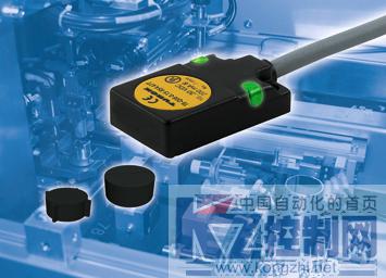

    图尔克新的TB-Q08高频读写头特别适合使用在安装空间有限的环境中
    图尔克全新推出TB-Q08读写头,它是现在市面上最小的符合ISO15693通讯标准,且防护等级达到IP67的RFID读写头。尽管它的尺寸很小,仅有32 x 20 x 8 mm,但是外壳内集成了天线和电子器件。两个从各个方向都可见的LED灯指示供电情况和用户对读写头的操作情况。
    由于紧凑的矩形设计和一根带有M12接头的15厘米长的连接线缆,TB-Q08特别适合使用在安装空间有限的环境中,例如在小的装配传输线上。模具识别对新的读写头来说是一个理想的使用,例如注塑模具。
    特别是与图尔克新的R10和R12载码体配合使用,完美地展现出了TB-Q08 对金属物体识别的强大能力。新的尺寸为 10毫米和12毫米的载码体可以被直接安装在金属内部,内置的芯片可以实现密码保护功能。结合图尔克的BL ident RFID系统,用户可以实现简单的品牌保护,访问保护和访问权限管理等。
    拥有密码保护功能的工具识别:R10、R12金属内部安装的载码体和图尔克TB-Q08紧凑型读写头。
