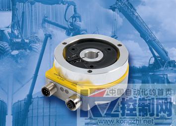

带有CANopen接口的QR24系列非接触式编码器
    目前图尔克可以为移动机械行业提供CANopen接口的QR24系列非接触式编码器。新型QR24产品的出现,使得图尔克可以更好地满足移动设备领域的需求。
    图尔克QR24非接触式编码器推出带有CANopen接口的新品。移动机械和工业应用将是这种无磨损CANopen接口产品的最佳应用领域。延迟时间短、时间和事件触发通讯只是CANopen通讯协议多个优势中的其中两个。应用范围包括提升机和起重设备,运输设备,工程设备和特殊机械。
    与其它QR24系列产品相同,传感器和定位元件为完全密封并独立安装的两部分,使传感器不受机械转轴的振动和冲击影响。QR24系列非接触式编码器更加优于传统的磁式和光电编码器,,因为检测系统不再会由于编码器轴承或密封件故障造成设备停机。
    感谢其创新的机械设计理念,这款永久密封防护等级达到IP69K的非接触式编码器可以通过使用不同的轴套适配器完美地与所有20mm以内标准尺寸的轴相连接。并且,图尔克目前还可以提供不锈钢外壳的绝对值单/多圈SSI输出型、增量型和模拟量电压/电流输出型产品。
