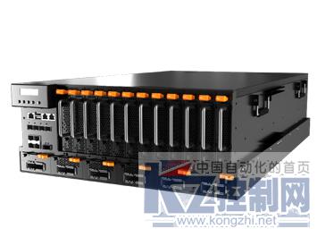

    Packetarium™ XLe企业版系列产品采用优化设计,可实现最大CPU性能和I/O密度,并具备更强输出能力,因此能够满足企业网络和电信中间设备对快速封包处理的更高要求。该系统专为智能网络部署而设计,适合高端网络安全、法规控制和交通分析等应用,可满足其对于10GbE、40GbE甚至100GbE端口的加速封包处理性能的要求。该家族首款产品高度仅4RU,其性能与一般专业ATCA或专有网络处理器解决方案相差无几,而成本与其相比却是微乎其微的。
    除此之外,研华还一并推出Packetarium™ XLc运营商网络产品,从而为设备制造商和服务供应商提供一款云架构电信运营平台;该产品不仅能够加速向NFV的转化,同时还满足网络边缘及中心电信机房和中央控制室的设备操作规程以及电源和散热空间要求。该系统具有5个9的极高可用性且符合NEBS-3标准,同时还极大增强了服务器级处理器中虚拟网络功能(VNF)的灵活性、扩展性和运行效率。Packetarium™ XLc是同类产品中首款电信级云端服务器,能够从网络中心向两端灵活扩展NFV性能并访问设备,因此不仅提高了虚拟网络功能的处理密度和内存容量,还为新服务的部署提供了足够的扩展空间。该产品同时符合严格的服务级协议。

    PAC-6009是Packetarium™ XLc承载网络版系列产品的旗舰级模型,旨在帮助供货商和操作人员从传统平台(如ATCA)迁移至NFV平台,并同时降低部署成本。Packetarium™ XLc采用取消高成本旧特性等措施来节省总开支,同时还保留平台管理和光纤连接领域所为人熟知的最佳方案,因而可使客户轻松移植至新平台。PAC-6009最多支持9个单/双节点处理刀片机连接至冗余交换机和系统控制模块。交换机和控制模块基于Broadcom的StrataXGS® Trident II芯片,并配置独立的数据平面及控制/管理平面。该系统高度仅为6RU,将其在电信机房和中央控制室部署所需的安装高度降低了400mm。
    PAC-4010是Packetarium™ XLe企业版的首款模块,具有速度高达840 Gbps的 I/O接口和高于2 Tbps的交换性能,且在仅4RU的高的机箱内搭载多达12个 Intel® Xeon® E5-2600 v3处理器。其集成的交换机和系统控制模块基于Broadcom StrataXGS® Trident II高容量交换机系列并由Intel® Atom™ C2000处理器管控。此外,该产品还提供6个可热插拔的PHY中介承载板(PMM)插槽,以支持10 GbE、40 GbE和100 GbE端口。LAN旁路(Bypass)功能可选。
