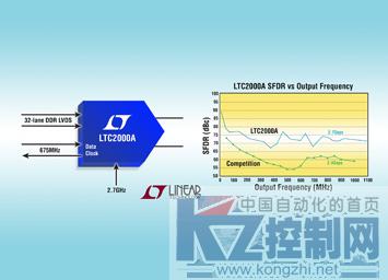

    加利福尼亚州米尔皮塔斯 (MILPITAS, CA) – 2015 年 5 月 11 日 – 凌力尔特公司 (Linear Technology Corporation) 推出一款 16 位、2.7Gsps 数模转换器 (DAC) LTC2000A,其专为高端宽带有线和无线通信及雷达应用而优化。LTC2000A 提供了出色的频谱纯度,在 50MHz 输出时 SFDR 为 80dBc,而在 1080MHz 输出时 SFDR 则为 72dBc,可满足高端应用最严苛的要求。该器件具有优于 78dBc 的双音调互调失真 IMD (在 DC 至 1080MHz 输出频率范围)、低相位噪声和一个很宽的 2.1GHz ?3dB 输出带宽。因此,LTC2000A 能够在仪表、宽带通信、测试设备和有线电视 DOCSIS CMTS 等应用中实现宽带或高频直接 RF 合成。
    ±1V 兼容的输出具有一个 40mA 的全标度电流,可调节为低至 10mA 或高达 60mA 以适合应用情况。数据通过一个并行 LVDS 接口端口传送到 LTC2000A,当使用 675MHz 双倍数据速率 (DDR) 数据时钟时,传输速率高达 1.35Gsps。若要提供 2.7Gsps 更新速率,就需要双 DDR 端口,而单端口可用于较低的 1.35Gsps 更新速率工作。在 2.7Gsps 时,LTC2000A 从 1.86V 和 3.3V 双电源消耗 2.4W,而在 1.35Gsps 时,该器件仅消耗 1.4W 。LTC2000A 的设计目标是简单易用,其提供了一个内部图形发生器、LVDS 环路输出多路复用器 (MUX) 和结温检测功能电路,旨在简化系统开发和调试。
    LTC2000A 有 16 位、14 位和 11 位版本,采用符合 RoHS 标准的 9mm x 15mm BGA 封装。
    LTC2000A 的商用和工业温度级版本现已投产,价格富竞争力,LTC2000A-16 的千片批购价为每片 79.00 美元。演示电路板和样品可通过凌力尔特公司网站 www.linear.com.cn/product/LTC2000A 查询详情。
具卓越频谱纯度的 16 位、2.7Gsps DAC
    性能概要:LTC2000A
    •在 50MHz fOUT 时 SFDR 为 80dBc
    •从 DC 至 1080MHz fOUT 的 SFDR >68dBc
    •40mA 标称全标度电流,±1V 输出兼容
    •10mA 至 60mA 可调全标度电流范围
    •单或双端口 DDR LVDS 和 DHSTL 接口
    •低延迟 (单端口为 7.5 个周期,双端口为 11 个周期)
    •从 DC 至 1000MHz fOUT,双音 IMD >78dBc
    •在 65MHz fOUT 偏移 1MHz 時具有 –156dBc/Hz 附加相位噪声
    •170 引脚 9mm x 15mm BGA 封装
