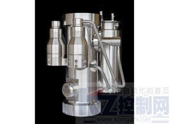

    Roxar 水下湿气表(Wetgas Meter)适用于严酷环境下的气田和凝析气田中的湿气计量,它很好地保护水下井口和管道的完整性并支持计量和优化配产。
    中国上海(2015年5月25日) -- 艾默生过程管理推出新一代 Roxar 水下湿气表,用于精确的井口生产计量,以降低风险并提高气田和凝析气田的流量可靠性。
    气藏中的碳水化合物、腐蚀、结垢和水是海上生产操作者面临的最大挑战,并且也是导致地层水进入气井的原因。新型的湿气表可以预先检测到气井中的含水量,具有无与伦比的监测含水的灵敏度、精度和快速响应等优势,并且它是行业首款内置盐分测量系统的仪表。
    该仪表基于微波测量技术和多变量分析功能,适用于各种现场应用环境和各种流体组成。该仪表可以检测到流动气井中低至0.2 ppm的水含量变化 –具有前所未有的检测含水的灵敏度,相当于一滴水在四辆车的油箱中的微小比例都可以被检测到。
    “作为操作者都在探寻多种途径来改善他们的运营绩效,这款创新型、增强版、新型湿气表是帮助用户实现这一目标的最佳方案。”艾默生过程管理流量计量产品经理Svein Erik Gregerson表示,“越来越多的操作人员都将把湿气表作为其未来流量保障、生产优化和碳水化合物分配中必不可少的一部分。”
    新一代Roxar 水下湿气表在 GVF (含气率)为99-100%的情况下的不确定度为±0.02% WVF (含水率) 绝对值。此外还能给操作人员带来以下优势:
    •改善碳水化合物和分配计量策略 湿气表可以为操作人员提供实时、精确的测量数据用以满足其财务分配要求。这是因为该仪表具有多变量分析功能和基于高度精确的微波技术和伽马密度计提供的真实三相测量技术。多变量分析功能还可以单独提供含水部分的PVT (压力、体积、温度)测量– 尤其适用于高的含气率(GVF)的介质环境。
    •精确的盐分和地层水测量 这款新型仪表包含有业内首款在线盐分测量系统,可以告知油气藏工程师是否有地层水进入气井。结合高度的水灵敏度和精确的含水量测量等特点,它为操作者提供了一个功能强大、独特的工具,用于早期检测是否有地层水进入气井并优化MEG、阻垢缓释剂的注入速率。
    •最大程度地提高气藏环境的响应速度、灵活性和稳健性 这款仪表是不断变化和存在多种流体成分的气田和凝析气田的理想之选。测量速度为20次/秒,确保了操作人员可以立即采取措施保护水下系统的完整性和流体的可靠性。
