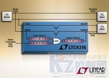

    加利福尼亚州米尔皮塔斯 (MILPITAS, CA) – 2015 年 6 月 2 日 – 凌力尔特公司 (Linear Technology Corporation) 推出 LTC4316 / LTC4317 / LTC4318 系列 I2C/SMBus地址转换器,这些转换器使温度传感器等具相同地址的多个从属器件能够与主器件单独地通信,而不会产生冲突。当具相同硬连线地址的从属器件放置在同一总线上时,就会出现地址冲突问题。传统解决方案一直使用 I2C 多路转换器或开关,用软件或引脚选择需要寻址的从属器件。LTC4316-18 是透明式解决方案,无需 I2C 多路转换器和开关。LTC4316 / LTC4317 / LTC4318 不需要任何软件设定或 ENABLE 控制线,从而允许主器件利用以独特方式转换的地址直接呼叫从属器件,这些地址由外部电阻器配置。
    地址转换器为 I2C 和 SMBus 系统提供了简便的地址扩展,并为 2.5V、3.3V 和 5V 总线提供电压电平转换。总线引脚的 ±4kV HBM ESD、1V 预充电和干扰过滤使这些地址转换器足够坚固,适合电路板带电插拔应用。直通模式模式使用户能够暂时禁止地址转换,允许主器件进行一般呼叫寻址。此外,阻塞总线定时器监视 SCL 线保持低电平或高电平的时间是否超过 30ms,从而终止地址转换,并在任何阻塞总线情况下重新将 SDAIN 连接到 SDAOUT。
