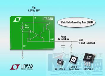

    加利福尼亚州米尔皮塔斯 (MILPITAS, CA) – 2015 年 6 月 4 日 – 凌力尔特公司 (Linear Technology Corporation) 推出坚固的 800mA 宽输入电压范围线性稳压器 LT3088。与现有稳压器相比,该器件具扩展的安全工作区 (SOA),从而非常适合高输入至输出电压和大输出电流应用,在这类应用中,较老的稳压器对输出会有限制。LT3088 采用电流源基准,适合单电阻输出电压设置,可实现低至 0 的输出可调性。这种稳压器架构与很低的毫伏级电压及负载调节相结合,使多个 IC 可容易地并联,以实现散热和更大的输出电流。
    LT3088 实现了低于 2mV 之卓越电压和负载调节性能 ,这与输出电压无关,并具有 1.2V 至 36V 的输入电压范围。该器件非常适合需要多轨的应用。输出电压可用单个电阻器编程,范围为 0V 至 34.5V 和具 1.2V 压降。内置的已微调 50µA 电流基准的准确度为 ±1%。由于该器件采用电压跟随器架构,因此调节度、瞬态响应和输出噪声 (27µVRMS) 均不受输出电压影响。LT3088 可以容易地配置为一个三端稳压器,其 SOT-223 和 DD-Pak 封装可与 LT1117 等业界标准的引出脚配置相匹配,不过性能会更胜一筹。用于实现稳定性的输入或输出电容器在线性稳压器操作模式或电流源操作模式中都是任选的。LT3088 的内部保护电路包括输入反向保护、电流反向保护、内部电流限制和过热停机。
    凌力尔特公司工程副总裁兼首席技术官 Robert Dobkin 表示:“LT3088 稳压器具备坚固的架构及保护功能,可为设计师实现可靠设计提供最新工具。该器件有适合大功耗的 DD-Pak 封装以及各种适合较低功率应用的表面贴装封装。该器件可非常容易地配置为三端稳压器,具备远优于以前器件的性能。”
    LT3088 采用多种耐热性能增强型表面贴装兼容型封装,包括扁平 (0.75mm) 8 引线 3mm x 3mm DFN、3 引线 SOT-223 和 3 引线 DD-Pak 封装,在表面贴装应用中,无需散热器就可允许高达 2W 的功耗。该器件有多种级别 / 温度范围版本,包括:E 和 I 级 –40°C 至 125°C、高可靠性 H 级 –40°C 至 150°C 和军用 MP 级 –55°C 至 150°C 版本。E 级版本的千片批购价为每片 1.95 美元。如需更多信息,请登录www.linear.com.cn/product/LT3088。
