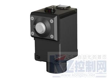

DX80N2Q45VT(无线变送器)

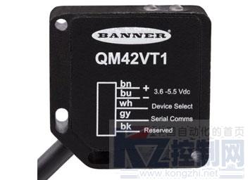

QM42VT1(振动温度检测头)

    检测头采用金属外壳材质,无线变送器采用有一定耐腐蚀的聚碳酸酯。采用分体式设计,满足狭小空间使用要求。检测头可采用磁性底座、胶粘或螺纹拧接安装方式
    变送器内置单按钮,完成唤醒,关闭,绑定等操作

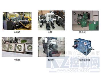

    目标应用:

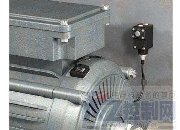

    正常情况下,振动幅度在一定范围内波动,只有当出现电机负载不均衡或长时间运行后轴承损坏导致振动幅度逐渐变大,电机表面温度上升。无线Q45震动温度传感器安装于轴承端盖处,监视各种大功率关键机械设备的振动和温度情况,提供振动幅度超限报警开关量信号,提前预测失效。
    汽车
    水处理站
    钢铁
    医药
