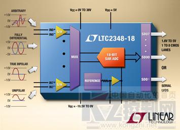

    加利福尼亚州米尔皮塔斯 (MILPITAS, CA) – 2015 年 6 月 9 日 – 凌力尔特公司 (Linear Technology Corporation) 推出 18 位、8 通道同时采样逐次逼近寄存器 (SAR) ADC LTC2348-18,该器件具业界领先的性能和灵活性。在以每通道 200ksps 的吞吐速率对 8 个通道进行转换的同时,还能够按逐转换的方式独立地配置每个 SoftSpan™ 输入,以接受 ±10.24V、0V 至 10.24V、±5.12V、或 0V 至 5.12V 信号。 差分模拟输入在很宽的 34V 输入共模范围内工作,从而允许该 ADC 直接数字化各种信号,以简化信号链路设计。凭借输入信号灵活性加之无与伦比的 ±3LSB 最大 INL、18 位无漏码和 96.7dB SNR,使LTC2348-18 非常适合高性能工业过程控制、测试和测量、电缆监视、仪器和自动测试设备应用。
    LTC2348-18 具精确的内部基准,其温度系数最大值为 20ppm/?C,该器件还集成了基准缓冲器,能够进行准确的单次测量,从而为密集排列的电路板节省了空间。还可以选择使用一个外部 5V 基准,以将模拟输入范围扩大至 ±12.5V。当该器件以每通道 200ksps 速率同时转换 8 个通道时,消耗功率为 140mW,还提供打盹和断电模式,以在较低吞吐速率时降低功耗。
    除了独特的模拟特性,LTC2348-18 还提供无与伦比的数字灵活性,具备引脚可选的 SPI CMOS 和 LVDS 串行接口。很宽的数字输出电源范围允许该器件与 1.8V 至 5V 的任何 CMOS 逻辑电路通信。在 CMOS 模式,应用可以运用 1 至 8 个串行输出数据线道,从而使用户能够优化总线宽度和数据吞吐量。LVDS 模式使用差分信号在较长距离上提供低噪声、高速通信。总之,这些 I/O 接口选项使 LTC2348-18 能够与传统微控制器以及新式 FPGA 一样良好地进行通信。
    LTC2348-18 是一个多通道 18 位 / 16 位同时采样 SAR ADC 系列的首款器件。所有性能规格在 –40°C 至 125°C 扩展温度范围内都有保证。LTC2348-18 采用 48 引线、7mm x 7mm LQFP 封装,千片批购价为每片 23.35 美元。样品和演示电路板可通过 www.linear.com.cn/product/LTC2348-18 或联系凌力尔特查询详情。
