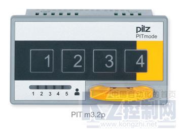

    操作模式选择开关PITmode提供两种功能:操作模式的选择以及机械操作权限的管理。另外,还有带机床模式图标的型号可供选择。
    启动包可帮助您快速安装及使用,包含带机床模式图标的PITmode、5把编码钥匙(用户可自定权限)、一套弹簧端子及一把调试螺丝刀。赶紧地,打开启动包,安装及使用他们吧,助您实现完美操纵保护!
    操作模式选择开关PITmode

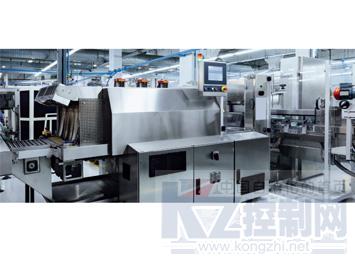

    操作模式选择开关PITmode这一单一紧凑单元提供两种功能:选择操作模式及机械的授权控制。PITmode显示选择模式及授权通过LED。评估设备可靠检测模式的切换。
    编码型钥匙赋予每个使用者得以选择符合需求的功能。识别号码可授予机器控制授权,作为进入授权或密码等级使用。此外,操作模式选择开关具有带机床标识的型号——全球通用机床的理想选择。
    PITmode可应用于需要一系列顺序控制及模式选择的工厂和机械设备中。
