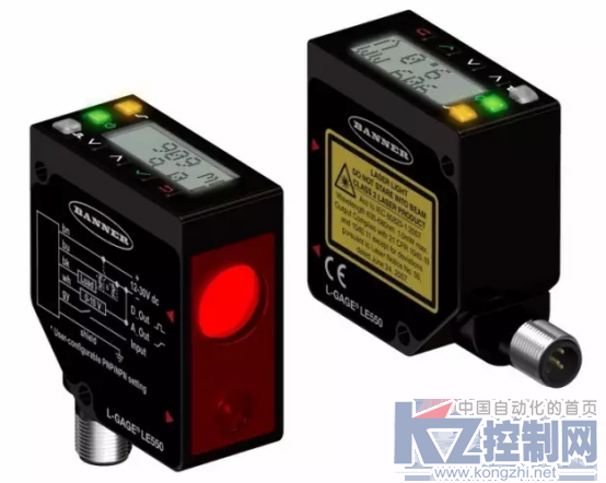

支持IO-Link通信的邦纳LE系列传感器

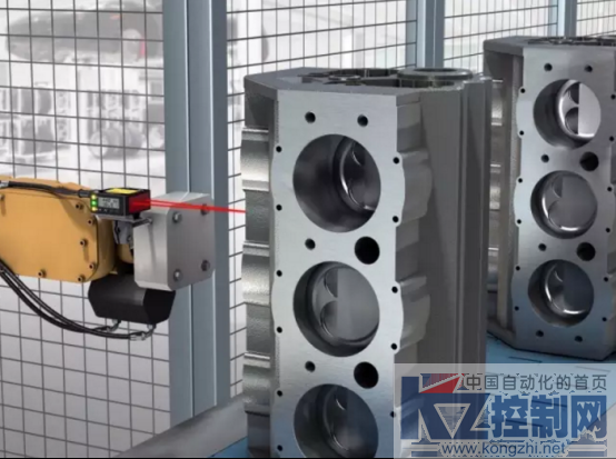

美国邦纳已经将IO-Link通信功能添加到了易于使用的L-GAGE?LE系列激光测量传感器。IO-Link支持主站和传感器之间的点对点通信,它可用于自动为传感器设置参数和传输过程数据。这为用户提供了诸多好处,包括简化接线,安装,预防性维护和传感器备份。
要查看IO-Link设置参考文档,请访问Bannerengineering.com上的LE系列页面,并在“下载”菜单下的“产品数据文件”中打开IODD文件。
集成 IO-Link通信的LE系列传感器有何特点?
IO-Link通信为机器制造商提供了一套强大的高级功能,包括远程配置,远程监控和扩展诊断。
数据存储能力大大简化了损坏传感器的更换,IO-Link主站保存了传感器配置数据,并可将配置数据自动更新到替换的新传感器,即使没有专业的传感器配置知识,你的产线也能迅速恢复。
通过IO-Link可以为工业物联网(IIoT)提供生产数据,连接到IO-Link主站的传感器可以将配置和应用趋势数据传送到工业网络上的控制器,帮助预防性维护和最大化保证机器的正常运行时间。

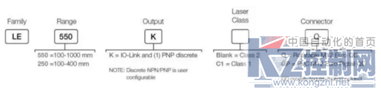

IO-Link 接口LE系列传感器选型
