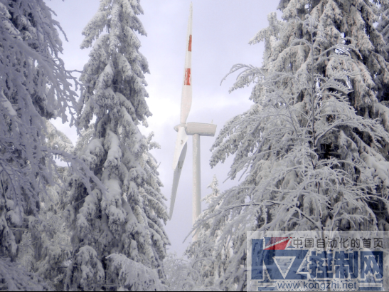

了解何时覆冰会造成重大影响
寒冷与黑暗让冬季成为供电旺季。随着气温的下降,机舱上的覆冰传感器释放覆冰预警信号,许多风力发电装置因此自动停机。与机舱相比,各种覆冰条件更易在转子叶片上产生作用,其中分布着部分不同的覆冰传感器。由此,BLADEcontrol直接测量出转子叶片上的覆冰程度。叶片尖端在寒冷的空气中划过,其上的风速达到了250千米/时。当转子叶片还没有完全地被冰所覆盖时,系统通过直接测量冰形成的位置以进行精确探测,并帮助阻止忽视的结冻风险或是在服务外不必要的安装风险。
BLADEcontrol能探测出何时转子叶片达到覆冰的临界点。重要的是,它也能测试出何时风险已经过去了。因此,风力发电机组能在白天或是夜晚的任何时刻被重启。它的自动重启功能被DNV GL 船级社正式认证与认可。
BLADEcontrol基于简单的物理原理:冰的集聚改变了转子叶片的自然震动行为,由于其所产生的额外重量反过来减轻了震动的频率。得益于高度灵敏型的传感器系统以及专项评估法,系统能对毫米范围内的冰层厚度进行精度测量。测量既能在装置运行时进行也能在装置静止时进行,因此在每次启动前它都能被检查装置从而确保其完全解冻。
