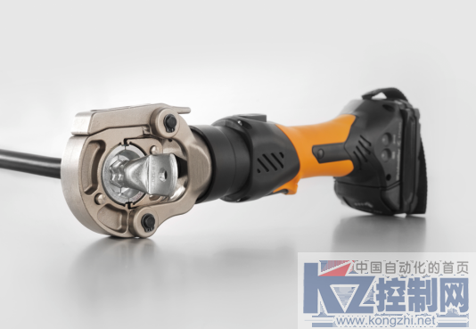

新型EPG 60充电式压接钳提供60kN的压力和17mm冲程。充电式液压压接工具用于处理横截面高达300 mm2的电缆端头并且拥有一系列令人印象深刻的特性。轻便、紧凑、坚固和符合人体工学的设计通过三向轴向活塞泵可快速操作。EPG 60通过压力传感器控制监测,有过载保护功能。压接后自动关闭电机并同时退回压模,如果有需要也可以手动操作退回压模。平开快停,增加设备使用寿命。电子化调节及监控每个压接过程。

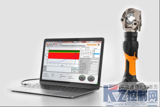

智能电子模块带有睡眠模式、维护指示和服务控制,它有两个多功能LED灯(3色)。内储存器记录所有的压接结果和错误信息。用户可以通过一个USB接口导出所有的压接记录和错误信息,该设备带有一个USB端口,可用于当前的PC系统。剩余电池电量监控系统可避免压接过程中意外断电。电机监控系统有效延长齿轮箱,电机和电池的寿命。综合服务管理和软件更新均可通过USB端口随时转换成最新版本。以下是压接工具提供的附件:可充电锂电池(18V,1.5Ah)和充电器,操作说明,软件,USB线和工具包。
新型EPG 60充电式液压压接钳的压接电缆横截面范围从6mm2到300mm2,开口的宽度达17mm。尺寸为385 mm x 125 mm x 80 mm,设计紧凑且易于携带,重量为3.3kg(包括可充电电池)。

EPG 60 压接钳配有专用压模系列。WM型压模用于欧洲系列电缆端头,六角形压模适用于DIN系列的铜和铝电缆端头 (DIN 46235 和 DIN 46267-1),点状压模适用于 符合标准DIN 46234的电缆裸端头,DIN 46230的针式电缆裸端头和DIN 46341- 1的电缆联接端头。

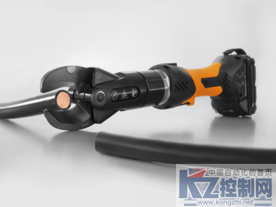

新型EPG Cut 40充电式液压断线钳为处理高达? 40 mm标准的绞合铝和铜线而设计,也是新型具有众多特性的工具。例如,EPG 40 具有能无限旋转的开放式切割头。设计轻巧,紧凑且耐用,操作简便。三轴活塞泵提高工作效率。电子压力传感器自动控制和监测EPG Cut 40 的压力以确保出色的重复精度的精确压力设置。此外,此工具还以电子的方式监控切割过程。切割过程完成后电机自动切断并返回,也可从任何位置手动返回。为了延长齿轮箱,电机和可充电电池的使用寿命,EPG Cut 40 具有电机控制系统。
多功能电子模块具有睡眠模式、维修指示和电池监测等功能。两个多功能的LED灯(3色)在电子模块上清晰可见。模块将所有工作周期和错误信息都保存在内部存储器中。USB端口可以快速导出所有工作记录和错误信息的日志。充电电池具有电量指示器,用户可以快速检查剩余电量。综合服务管理和软件更新均可通过USB端口随时转换成最新版本。
充电式液压断线钳能够处理高达?40 m的多股铝和铜电缆,并具有30kN的操作力。EPG Cut 40切割范围如下:多股铜电缆最大可至1 x 240 mm2 或 4 x 50 mm2,多股铝电缆最大可至 1 x 500 mm2 或 4 x 70 mm2。其设计尺寸紧凑,为449 mm x 124 mm x 81 mm(带电池),重量为2.8kg(带电池)。充电式液压断线钳配有工具包,锂电池(18V,1.5Ah)和充电器以及操作说明,软件和USB线。
