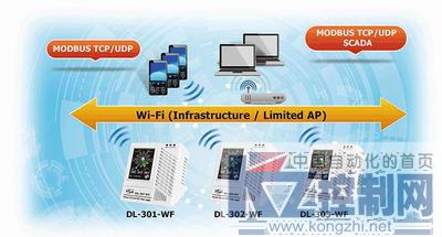

DL-300-WF系列是IAQ(室内空气质量)监控模块,具有Wi-Fi,Ethernet和RS-485通信界面,它提供符合IEEE802.11b / g / n标准的WLAN连接。
含Wi-Fi界面之CO /CO2 /温度/湿度/露点数据记录器
简介:
DL-300-WF系列是IAQ(室内空气质量)监控模块,具有Wi-Fi,Ethernet和RS-485通信界面,它提供符合IEEE802.11b / g / n标准的WLAN连接。 随着802.11无线区域网络基础设备的普及,模块可以很容易的使用无线通信方式连接到监控系统。 DL-300-WF工业级数据纪录器能显示并记录一氧化碳浓度/二氧化碳浓度/温度/湿度/露点温度,纪录器可储存高达450,000组数据,包含时间与日期标记。
从触控屏幕可直接设定DL-300-WF模块组态、记录模式、警报模式等功能,也可以从网页浏览器远程登录进行设定,透过简单易用的监控软件,以及免费的行动装置App,随时随地都能方便的读取纪录器的数据。 支持工业界广泛使用的通信协议DCON,Modbus RTU,Modbus TCP,也支持新兴的M2M/IoT(物联网) 的通信协议 – MQTT。 DL-300-WF数据记录器记加上布线简单、容易维护的RS-485/Ethernet/PoE通信界面,使用者可以很快的整合到HMI/SCADA 控制系统,并能降低配线与后续的维护成本。

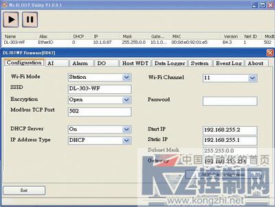

可以使用WF-IIOT-Utility和iOS App随时可以取得DL-300-WF模块监测的实时数据。
 iOS APP QR CODE
Android APP QR CODE
WiFi_IIOT_Utility

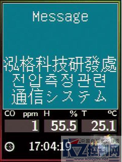

使用者可以透过网页浏览器或手机 App 在DL-300 显示文字讯息。讯息支持Unicode UTF-8 多国语系编码,可用来提示现场人员工作事项,或提示开启或关闭通风/ 照明/ 加湿等空气质量控制设备。

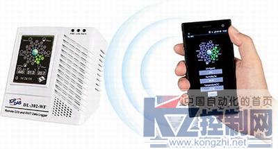

多平台行动App 随时远程读取实时数据
使用者使用DL300 Utility,iOS或Android App或透过Web浏览器随时可以取得DL-300 模块监测的实时数据,不再受限于距离、地点…等因素。也能发送讯息到DL-300 的屏幕上,从远程指示工作事项给现场人员。

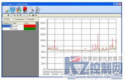

DL300 Utility 能透过以太网络搜寻DL-300 模块、设定模块组态、显示实时数据与趋势图、记录警报事件、下载储存数据,并将下载的数据导出存成.CSV 文件格式,可直接在Excel 开启或汇入到其他软件分析处理。

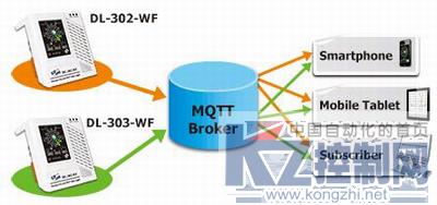

支持MQTT 通信协议,结合物联网应用(仅限以太网络)

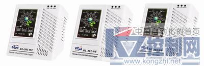

订购信息
DL-301-WF CR
远程CO /温度/湿度/露点数据记录器具有Ethernet/ RS-485 / Wi-Fi 通信界面和PoE (RoHS)
DL-302-WF CR
远程CO2 /温度/湿度/露点数据记录器具有Ethernet/ RS-485 / Wi-Fi 通信界面和PoE (RoHS)
DL-303-WF CR
远程CO /CO2 /温度/湿度/露点数据记录器具有Ethernet/ RS-485 / Wi-F i通信界面和PoE (RoHS)
