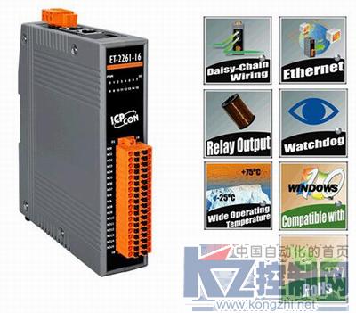

ET-2261-16模块具有以太网络和数字I/O监控功能,可透过10/100 M 以太网络使用Modbus TCP/UDP 协议来做远程控制。而Modbus 是现今连接工业电子设备方式中最普遍且常用的工业标准通信协议。
网络型I/O模块具2-port Ethernet Switch及16-ch Power Relay输出
简介:
ET-2261-16模块具有以太网络和数字I/O监控功能,可透过10/100 M 以太网络使用Modbus TCP/UDP 协议来做远程控制。而Modbus 是现今连接工业电子设备方式中最普遍且常用的工业标准通信协议。因此让ET-2261-16模块能够与HMI, SCADA, PLC及其它软件系统整合一起使用。
ET-2261-16模块提供16 个高功率继电器 (Power Relay) 输出通道,还提供有2-Port的Ethernet Switch, 可使用 Daisy-Chain 的接线来串连设备,使其安装上更具灵活性,并且简化安装及降低基础设施成本。ET-2261-16模块还具有8 kV 静电放电 (ESD) 防护、4kV 电快速瞬变 (EFT) 防护、3 kV 电涌防护以及3000 VDC 输出入隔离,在工业环境中也加强了噪声防护能力。
也支持了I/O Pair-connection功能,透过以太网络来产生DI和DO的远距逻辑关连,一旦完成设定,模块便可在背景下使用Modbus/TCP通讯协议,持续地读取现场的 DI 状态,并且写到远程的 DO 设备。特别适用于连接一些不具有以太网络功能的数字I/O 设备。
ET-2261-16模块使用一颗 32位的 ARM MCU 来高效的控制网络封包的收送,还配置了可拆卸式的接线端子连接器,使接线方便且容易。ET-2261-16模块是专为超低功耗,降低额外电力成本来设计的,特别是在使用了大量的设备的情况下更显重要。能选择这种节能设备来降低电力消耗,也是为了维护这个绿色环境来进一分心力。
