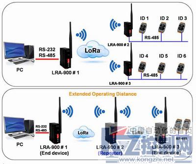

LRA-900是一个RS-232/RS-485转LoRa 的无线数据转换器,它是采用透明传输的方式将RS-232/RS-485 上的数据转成LoRa无线讯息并传送出去,LRA-900 提供在 1000 bps 的无线鲍率与直线可视的环境下可达到 1500 公尺的传输距离,为了克服在恶劣环境中可能会遇到的干扰,LRA-900 可以调整无线传输鲍率最低到 250 bps,以增强抗噪声与抗干扰的能力。此外,可调整无线频道与群组ID的特性,可有效的避免相邻的两个 LRA-900 间网络数据相互干扰。用户可以透过简单的调整32 段的频道与 256 个群组ID来实现区分与控制不同的 LRA-900 网络。大部分的设定方式都是透过旋钮与指拨开关完成,也可透过简易之设定工具软件来调整进阶的模块设定参数。

o 支持32段无线频道 (864~ 871.5MHz, 915~ 922.5MHz, 建议使用 868 +/- 4 MHz)
o 支持7组无线传输鲍率(10,000 ~ 250 bps)
o 1200 bps的无线鲍率与直线可视的环境下,传输距离可达 1000 公尺
o RS-232/RS-485 通讯接口提供 1200 ~ 115200 bps 的鲍率
