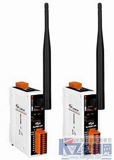

以三色灯模块监控管理机器状态可减少停机时间和降低生产成本。实现这一目标的最便捷方法是通过安装泓格科技的无线通信三色灯智能模块,监测工厂机器的灯号显示输出但不影响设备的操作,从而可以实时掌握设备当前的运行阶段信息,确保及时支持流程系统的命令,以顺利达成生产目标。泓格科技新产品SL-P6R1-WF /SL-PA6R1-WF是一款具备无线通信的三色灯监控模块,包括6信道的直流/交流数字输入和1信道继电器输出,可用于监控工厂的制造执行系统(MES)的三色灯的实时状态。三色灯模块可侦测到每一个颜色灯号的状态为关闭、开启或是闪烁。除了检测每一个单独颜色灯号状态之外,还可以定义多个颜色灯号状态的组合,还包含可以查看目前和先前灯号状态的持续时间。藉由整合三色灯监控模块到系统中,可以很容易通过SCADA软件整合到系统中的制造执行系统(MES)上进行三色灯状态监测,提高工厂机器设备使用率和生产量。
特色:
o 监测每种颜色灯号的状态:关闭、开启或是闪烁
o 6信道直流/交流数字输入和1信道报警继电器输出
o 相容于IEEE802.11b/g/n
o 支持无线网络的基础架构和限制接入点模式
o 用户可自行定义多种颜色灯号组合的状态监测
o 提供目前和前一灯号状态的持续时间
o 支持Modbus RTU, Modbus TCP与MQTT通讯协议
o 支持RS485/以太网络/Wi-Fi通讯接口
o 设备电源输入:以太网络供电或直流电供电
o 可经由以太网络接口以网页操作设置和更新固件
o 继电器输出报警装置
o 工作温度范围: -25 至 +75°C
