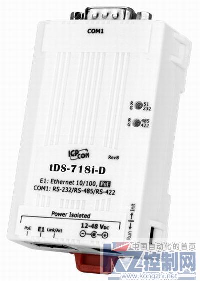

tDS-718i-D 为微型设备服务器,常被用来当作序列设备联网的途径,将原来无法上网的 RS-232/422/485设备也能够链接至网络。
1 口RS-232/422/485、Power 隔离及PoE供电的微型设备服务器
简介:

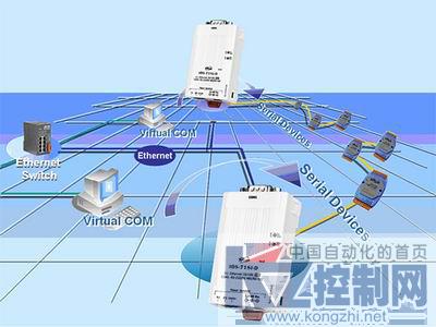

使用者可透过 VxComm Driver/Utility友善的设定,透过简单的几个步骤,便可将tDS-718i-D 内嵌的 COM Port 仿真成为计算机主机的标准 COM Port。
tDS-718i-D可以轻易的应付任何现实中的网络应用需求。因此用户不需要额外去修改任何软件, 即可以直接透过 Internet/Ethernet 来存取或监看这些序列设备串行。另外,tDS-718i-D 还新增有1000 VDC 原源隔离保护及+/-4 kV静电放电保护技术的设计,能够保护模块及设备避免受到过电压的伤害。
“VxComm Driver/Utility”
VxComm Driver/Utility 可支持世界上主流的操作系统,包括 32位与 64位的 Windows 10/2016/2012/8/7。Virtual COM 是使用公开与标准的协议,能完美地整合至您目前使用的系统。 Utility 辅助功能提供了简易的设定接口,让您可以快速地建立和映射 Virtual COM端口到一台或多台 tDS-700上。另外 Utility 辅助功能有提供一个终端机程序,让用户作简单测试来收送命令/数据。

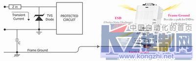

“ESD Protection” 与 “Frame Ground”
瞬时电压抑制二极管(TVS Diode)的操作方式
在正常的运作状态下,对被保护的零件而言瞬时电压抑制二极管(TVS diode)为高阻抗状态(在开放回路底下) 。当电压超出极限时,瞬时电压抑制二极管(TVS diode)会成为低阻抗的路径来宣泄此瞬间涌浪电流。此瞬间电流将透过瞬时电压抑制二极管(TVS diode)流出,以达到保护零件的作用。当瞬间电流全部宣泄完毕后,才又回到高阻抗的状态。
