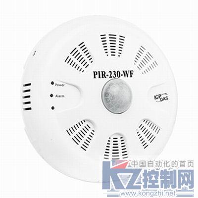

PIR系列可以在直径8公尺360度的覆盖范围内侦测由人体体温辐射出的红外线作为室内人体移动侦测用。模块可以设置成当侦测到人体移动时自动开启照明装置。模块也内建一个温湿度传感器可用于量测室内的温湿度数值或是做为火灾示警用。
无线通信被动式人体红外线侦测、温度和湿度感测模块
简介:
PIR系列可以在直径8公尺360度的覆盖范围内侦测由人体体温辐射出的红外线作为室内人体移动侦测用。模块可以设置成当侦测到人体移动时自动开启照明装置。模块也内建一个温湿度传感器可用于量测室内的温湿度数值或是做为火灾示警用。可以选择RS-485 /以太网/Wi-Fi等通讯接口,支持DCON和Modbus RTU/TCP协议,可以容易地整合在 HMI/SCADA/中央控制系统中。我们提供免费工具程序可以用来设置模块及显示数据图表,也可将数据导出至微软公司的电子表格。 免螺丝快拆装置、指拨开关和旋转开关使产品易于安装、维修和维护。每一个模块外壳均由符合UL94-V2标准的防火材质所制作,白色简约的外观设计容易搭配室内装潢。
特色:
o 可调整延迟时间/照度/灵敏度
o 内部光传感器可智能型切换开关控制
o PIR侦测和温度感测LED指示
o 温度传感器用于室内温度量测
o 温度传感器适用于温度量测或火灾警示
o 继电器输出可接照明装置并经由PIR侦测/温度量测来达到控制
o 继电器输出负载可承载总瓦特数达1500瓦特的白炽灯泡或是300瓦特的灯管
o 支持多种的通讯界面和协议
o 相容于IEEE802.11b/g/n
o 支持无线网络的基础架构和限制接入点模式
o 天花板安装的机构设计
应用:
o 公共厕所的照明和排气风扇开关
o 公共楼梯间照明
o 停车场照明
o 庭院照明
o 商店的更衣间照明
o 走廊照明以及更多的应用
