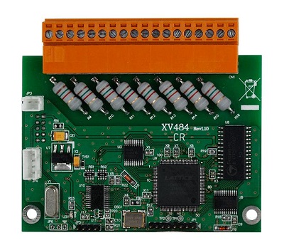

泓格计数器/频率/编码器输入扩充卡新品上市:XV484
  • 企业:泓格科技     行业:电子制造
  • 点击数:35632     发布时间:2020-09-25 17:40:00
简介
XV484是一个32位高速计数器/频率/编码器输入扩充卡,提供多种模式选项,包括递增计数器、频率输入、递增/递减计数器、正/脉冲计数器分别为所有8个通道设置模式组合,其中某些通道可以设置为递增计数器模式,而其他通道可以同时设置为“ 频率输入、递增/递减计数器或编码器输入模式。内建数字滤波器可以滤除高/低脉冲宽度小于数字滤波器的最小高/低宽度的讯号。
特色
  • 8个递增计数器/频率通道或4个编码器输入通道
  • 可编程数字滤波器
  • 32位计数器
  • 单个通道配置
  • 虚拟电池备份保留计数器值
  • 计数器输入的默认值
