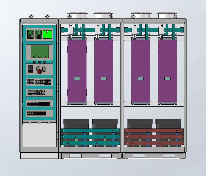

2.3 SB70P系列四象限变频电源特点
1) 输入采用AFE有源整流设计,功率因数几乎接近1,低谐波设计,减少对电网的谐波污染;
2) 变频电源装置控制器采用DSP+ARM+FPGA的模式,基于多重数字微处理器技术,各芯片采取行业主流配置,分工明确:DSP主频150M专门的电机控制芯片处理运算算法;ARM丰富的外部接口便于实现各种借口和控制功能;FPGA强大的数据处理能力。丰富的接口保证了主控制器和每个单元之间的通信及故障反馈;主控制器处理速度达到了纳秒级别确保不出现“死机”现象;
3) 变频电源效率≥97%(100%负荷);
4) 重载设计,当船舶上有大功率负载启动时,能够不受影响,1.2倍过载60分钟,1.5倍过载1分钟,2~4倍反时限保护,保护曲线可设置。针对连船并网瞬间有可能产生逆功率和船上变压器充电的无功交互,通过硬件设计加软件设计,可以有效抑制并网过程中产生的各种冲击情况,使连船成功率100%;
5) 逆功率反抑制技术,在并网过程中因船用同期并网系统存在检查误差,导致在并网过程中会产生逆功率。我方针对此类情况开发的逆功率反抑制技术能够自动检测逆功率并实现自动调节,通过软件控制从根源上抑制逆功率的产生,彻底解决逆功率问题,系统可靠性行业领先。变压器绝缘等级为H级,温升级别为B级考核;
6) 防护等级:IP30;

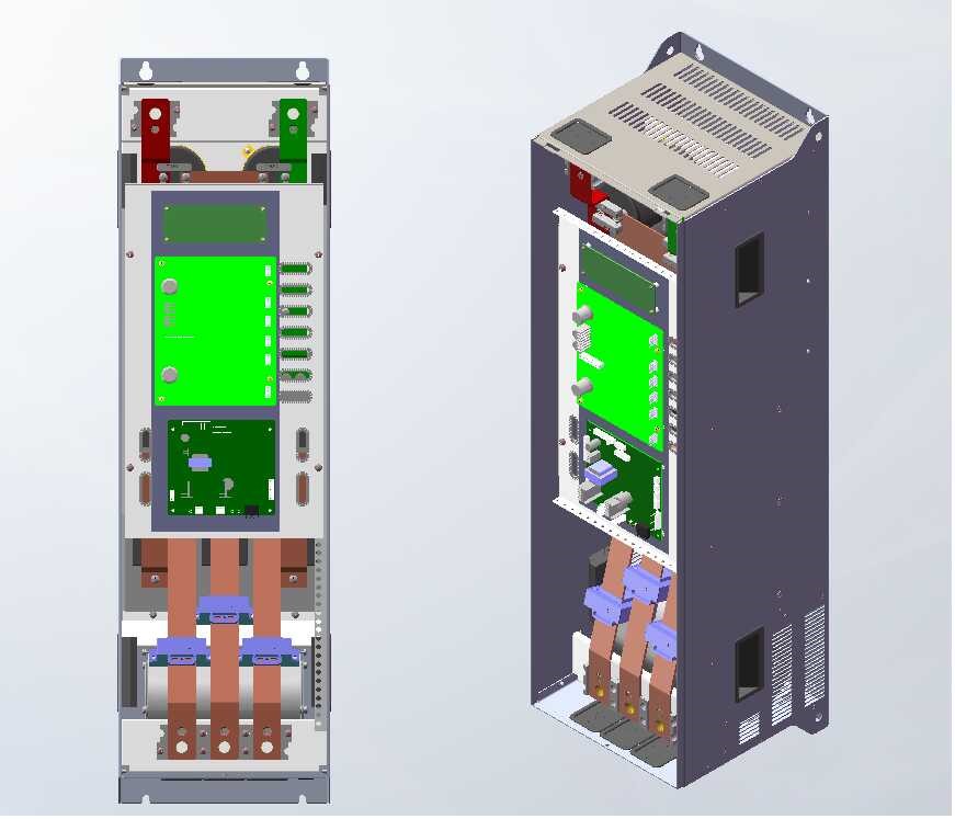

7) 整流逆变单元采用模块化设计,维护方便,可靠性高;
1)        内部通讯网络采用光纤网络,通讯传输速度快,抗干扰能力强;
2)        一键启动功能,自动调相功能,减少操作维护工作量,使操作更简单,连船更高效;
3)        自动稳压功能,当电网电压波动时,通过内部PID闭环控制,实现输出电网不随电网波动而波动,不随负载波动而改变;
4)        五防功能设计,防止误操作事件发生,使系统更加的安全。针对港口使用的特殊环境,采用专门的防盐雾防腐蚀处理技术;

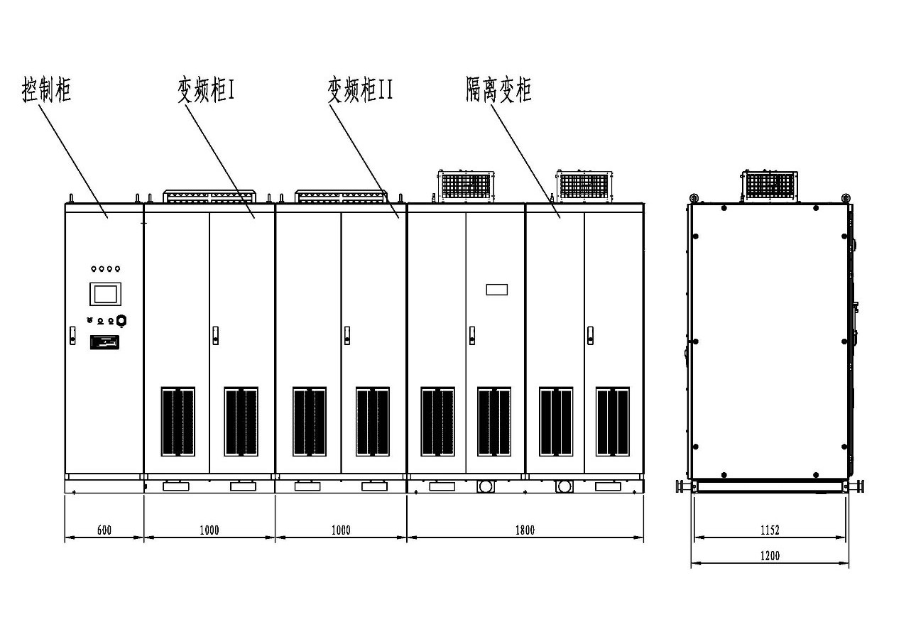

2.4 SB70P系列四象限变频电源尺寸
1MW低压四象限变频器电源尺寸(包含隔离变压器)
不同型号尺寸如下:
容量(MW)
型号
宽(m)
深(m)
高(m)
0.5
SB70P500Q4
1.6
1.2
2.2
1
SB70P1000Q4
2.6
1.2
2.2
1.5
SB70P1500Q4
3.6
1.2
2.2
2
SB70P2000Q4
4.6
1.2
2.2

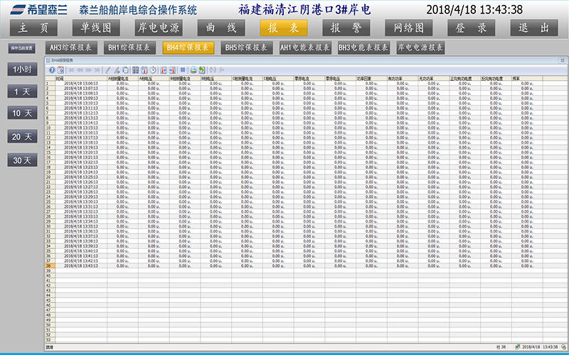

通过间隔层单元(各功能单元设备)采集来自运行过程的模拟量、数字量及温度量等,各功能单元设备包括CT电流数据、PT电压数据、配电装置保护、直流屏系统、变频电源等。对所采集的输入量进行数字滤波,有效性检查,工程值转换、故障判断、信号接点抖动消除、刻度计算等加工。从而产生出可供应用的电流、电压、有功功率、无功功率、电度、功率因数等各种实时数据,供数据库更新。系统应形成分布式的数据库结构,在就地控制单元中保留本地处理的各种实时数据。
c) 统计计算
对实时数据进行统计、分析、计算,例如通过计算产生电压合格率、有功、无功、电流、总负荷、功率因数、电量日/月/年最大值/最小值及出现的时间、日期、负荷率、电能分时段累计值、数字输入状态量逻辑运算值等,并提供一些标准计算函数,用来产生用户可定义的虚拟测点进行平均值、积分值和其它计算统计。具体算法按买方提出的要求制定。
d) 画面显示
通过站级控制机的彩色液晶显示器和人机联系工具显示岸电电源的各种信息画面,显示内容主要包括直流系统及所用电系统的信息、各测量值的实时数据,计算机监控系统的状态信息。

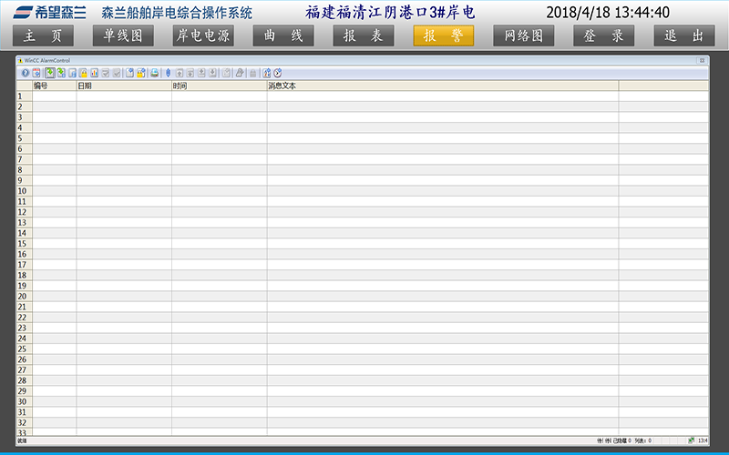

在需要分区显示的画面中,可按要求分为:过程画面区、提示信息区,各区以相互不干扰的方式同步显示信息。显示画面可由用户在线以交互式进行修改、定义、编辑、生成、删除,画面总数≥60幅。显示器上显示的各种信息以报告、图形、声光等形式及时提供给运行人员。报告分类:报告内容有测量值越限、计算机监控系统设备异常、就地控制单元异常、网络异常等。显示格式:显示信息应按其发生的先后时序进行,显示条文的内容应包括检测时间、设备名称、实时数据等。

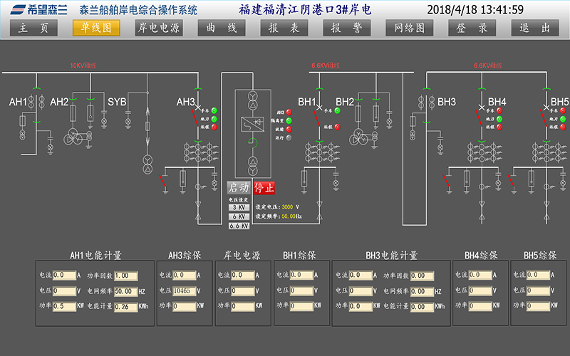

电气主接线图:以移屏和分幅显示方式显示岸电系统电气主接线图,并表示出运行状态。测量参数:P、Q、COSφ、V、A、F。以移屏和分幅显示方式显示岸电电源的直流系统、站用电接线图。运行人员或工程师以在线键盘输入的交互方式可编辑各设备的运行、测试、接地、锁定等工况报告,对这些报告可以进行修改、检索、显示、打印。
保护设备配置图:图中能表示出各套保护设备的整定值等。
定时报表:站内运行的实时信息按运行需要的时间间隔记录并按报表格式显示。
日报表:按岸电电源要求的日报表格式表示全天运行的实时数据的统计值,并能查五年内的报表。
月报表:以全月岸电电源的负荷数据记录及断路器操作记录构成月报表。月报表在月末形成,并能查询五年内的月报表。
年报表:按全年岸电电源的分月报表数据记录构成年报表,年报表在年末形成,并能查询五年内的年报表。
各种计算统计结果的显示:用图形方式显示出计算机监控系统设备的配置和连接,应用不同颜色表示出设备状态的变化,如打印机处于脱机或联机,通信通道处于故障或正常等。
显示画面的调用:运行人员在工作站上通过控制键盘、鼠标实现对监视画面的调用。调用方式简单,手动操作一次完成。
模拟岸电使用过程,用户操作一目了然。
一键启动自检功能,自检过程清晰明了,报警可靠有效。
