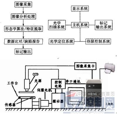

   三、 系统描述
   AOI 是检测PCB 表面图形品质(如表面缺陷、断路和短路) 的设备,用于生产过程中半成品品质检测,是高精密单层印制板,尤其是多层印制板加工的关键技术。测试系统集光学、精密机械、识别诊断算法和计算机技术于一体。检测时,机器通过电荷耦合器件(CCD) 或激光自动扫描PCB ,采集图像后送与计算机处理,再与数据库中的标准数据比较,查出PCB 上缺陷,用显示器或自动标识系统显示或标识缺陷,供维修人员修理。
   四、 系统框图
