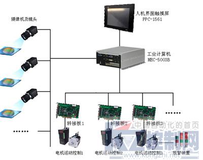

  三、 系统描述
  一般来说,LED固晶机系统结构主要包括运动控制模块、气动部分、机器视觉部分和运动执行机构模块,通过PCI总线接口实现与特种计算机控制中心的数据通信。
  由上料机把PCB板传送到工作台传送带工作位置,先由点胶机将PCB需要点胶的位置进行点胶,然后从原点位置运动到吸取晶片位置;晶片是放置在薄膜支撑的扩张器的物料盘上,键合臂到位后吸嘴向下运动,顶针向上运动顶起晶片,在拾取晶片后键合臂返回原点位置(漏晶检测位置),键合臂再从原点位置运动到键合位置,吸嘴向下键合晶片后键合臂再次返回原点位置,这样就是一个完整的键合过程。当一个节拍运行完成后,由机器视觉检测得到晶片下一个位置的数据,并把数据传送给晶片盘电机,让电机走完相应的距离后使下一个晶片移动到对准的拾取晶片位置。以此类推,知道把该类物料贴装完毕;再由传送机把PCB板从工作台移走,并开始贴装新的PCB板元件。
  研祥主要提供系统的核心控制装置、以及人机界面等,机器视觉系统对这些硬件设备要求防潮、防灰尘、防电磁能力强;持续不间断工作、能适应不同温度范围和振动等级;另外系统需要处理复杂的图像数据,运算必须准确、及时地给出结果,因此处理器的性能要足够高,网络性能要求足够稳定,同时满足超强的扩展能力;因为不同的客户需要扩展不同的采集卡。
  四、 系统框图
  五、 项目产品清单
  综合上述的因素最理想的状态是要求系统整机高性能,网络足够稳定能提供有扩展能力,研祥推荐无风扇嵌入式整机+平板电脑+采集卡方案。
  研祥产品:MEC-5003B&PPC-1561
