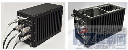

   作为国内特种计算机的先驱者,研祥也研制了一套完全符合航空机载设备条件的CPCI总线ATR机箱,用于用于航天机载对抗冲击、机载通讯计算之需求。比如雷达预警、电子对抗、电子战、以及航天飞机各模块之间的通讯和计算等。
   主要应用方式:苛刻环境下的计算处理和数据采集。

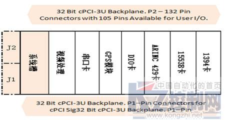

  可配合1394A/B fire wire卡、1553B航空通讯卡、千兆以太网卡、ARINC 429航空总线卡、 DIO数字输入输出卡、GPS/北斗模块、串口卡、视频处理卡video processor中的一种或几种组成一套数据采集和处理系统。

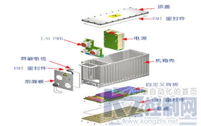

  CPC-3406-ATR
 采用高强度铝合金传导散热,全航空头设计,密封性、抗震性、EMC性能好
 可在-40℃~80℃环境下使用
 支持6个3U CPCI槽,通过配置不同的背板,满足不同使用环境下的军事通讯计算需求,半定制化设计
 震动:满足ANSI/VITA 47 4.4.2震动等级2;冲击:满足ANSI/VITA 47 4.5.1冲击等级OS1
 抗震抗冲击满足GJB-322全加固型; EMC性能符合GJB-151A
                               机箱内部模块化、无线化设计
                                      传导加固主板:CPC-3813-MIL

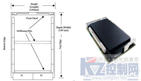

   CPC-3813-MIL是一款低功耗、宽温(-40℃~+85℃)3U Compact PCI传导加固计算机,主板基于Intel® Calpella + ECC平台i7-620UE 1.06GHz高性能低功耗处理器,QM57 Express Chipset芯片组架构。该产品的处理器、内存、硬盘等主要部件采用板载设计,支持传导加固,最大限度的确保了CompactPCI系统的高可靠性。
 板载Intel® Core™ i7-620UE/620LE CPU,32nm工艺,双核四线程处理机制,额定功耗18W
 板载DDR3 ECC SDRAM 800/1066MHz 1GB 内存颗粒
 传导加固设计
 板载8GB SSD
 导冷板表面处理为阳极氧化,不导电
 满足Conduction cooled with ANSI/VITA30.1-2002标准
