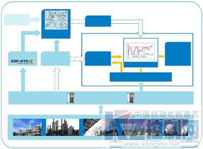

                        图1 中控先进控制产品体系架构
   图1给出了中控软件公司的先进控制软件产品架构及其与流程模拟优化的关系。
