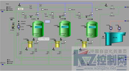

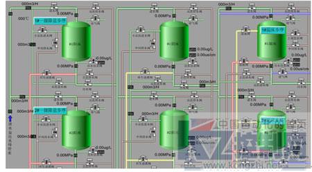

  b) 化水监视界面如下图所示:
                              锅炉补水界面
                                凝水画面

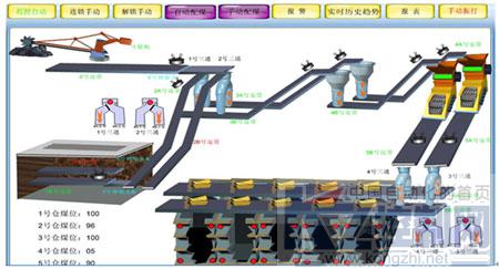

  c) SCADA系统监控的煤网数据包括:
  皮带、斗轮机、伸缩头、三通、碎煤机、滚轴筛、梨煤器、煤仓、振打器、除尘器数据监视与控制
  d) 输煤监视界面如下图所示:
                                 输煤监控界面

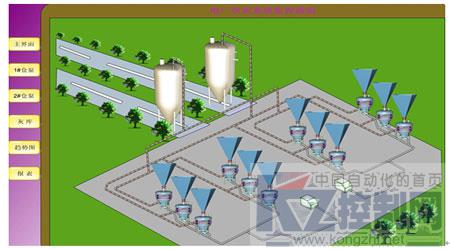

  e) SCADA系统监控的灰网数据包括:
  仓泵、进气阀、加压阀、防堵阀等的监视和控制。
  f) SCADA系统灰网界面如下图所示:
                                    除灰系统
